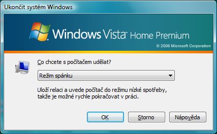

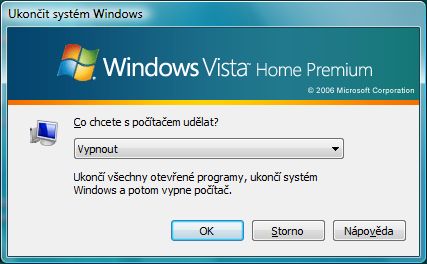

Nerozumíme si. Vista default má nastavené uspání. Že to bylo jenom uspané poznáš podle toho, že nast…

Ale na to se tě neptám. Já se ptám, jestli se to chová stejně, když zvolíš tohle [http://pc.poradn…

tak z režimu spánku to nedělá a při vypnutí ano
