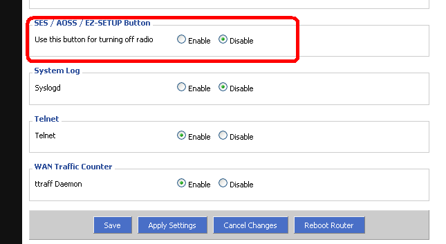

DD-WRT má pro Asusy s (jinak bezcenným) tlačítkem EZ-SETUP možnost nastavit vypnutí wifi
