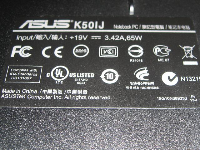

tak jeden má 19V, 3,42A, 65W.Druhý má 19V, 4,74A, 90W.Můžu to přehodit?

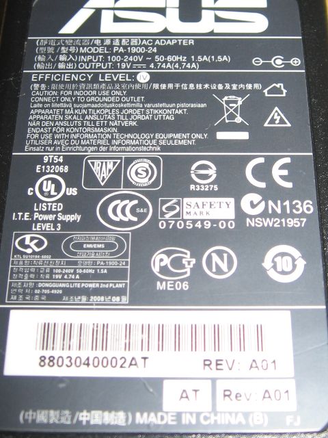

moment,vyfotil jsem to ,za 5 minut je to tady :)

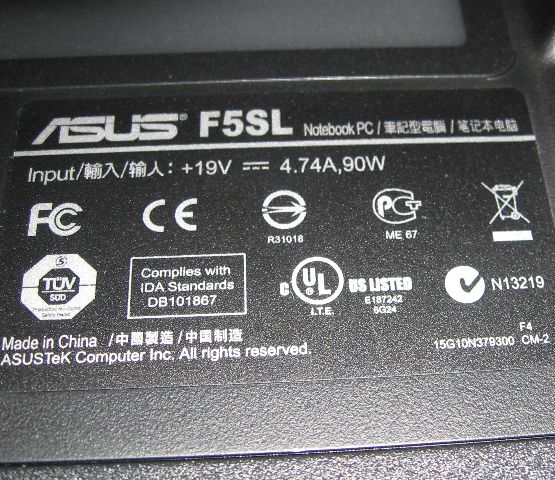

doufám,že to jsou ty správné štítky

Co je za typ ta nabijecka (nejake cislo na stitku)?

to je jedna,druhou nevím

PA-1900-24. Najit to jde, ale kompatibilita s ruznymi typy notesu je asi tajna (nasel jsem akorat "e…

můžu do toho jít?Ta nabíječka je od toho F5SL

A na tom notebooku ani v manuálu není uvedena polarita? Na tom adaptáru ano, jak jsi jistě sám zjist…
