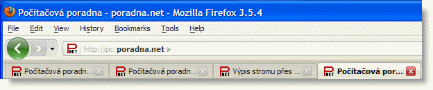

Je to beta s fungujícími křížky. [http://pc.poradna.net/file/view/2072-ffbeta-png]
karel 13.10.2009 23:40
