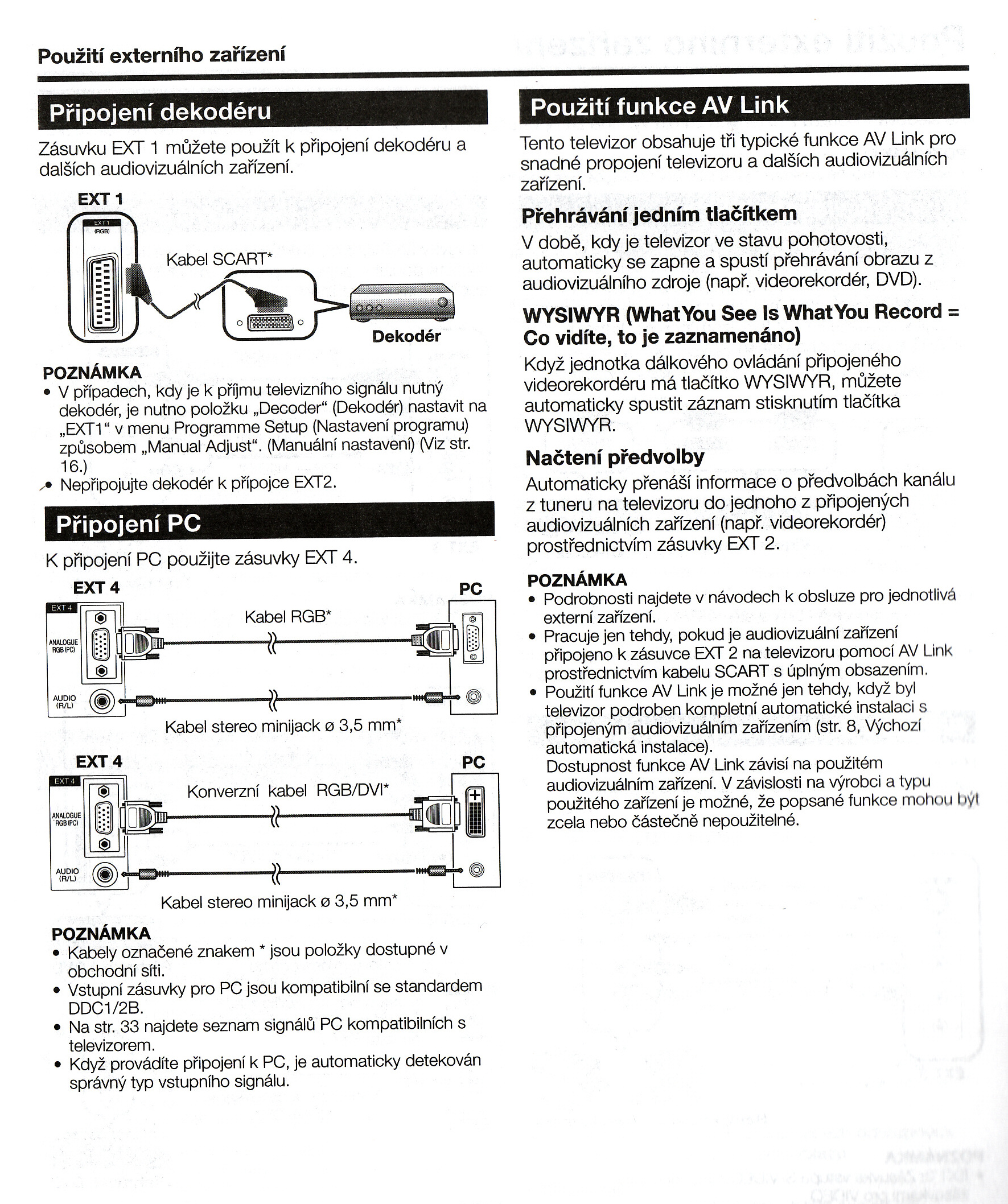

Ahoj, ráda bych propojila PC a TV, ale kolega mi říkal, že aby to bylo možné, tak krom kabelů musím ještě v PC přepnout obrazovky (vlastnosti - nastavení-upřesnit a tam by měla být možnost Obrazovky) Ale nic takového tam nemám. Takže než koupím nějaký kabel, ráda bych měla jistotu, že to opravdu půjde. Grafická karta je NVIDIA GeForce 7600 GS.

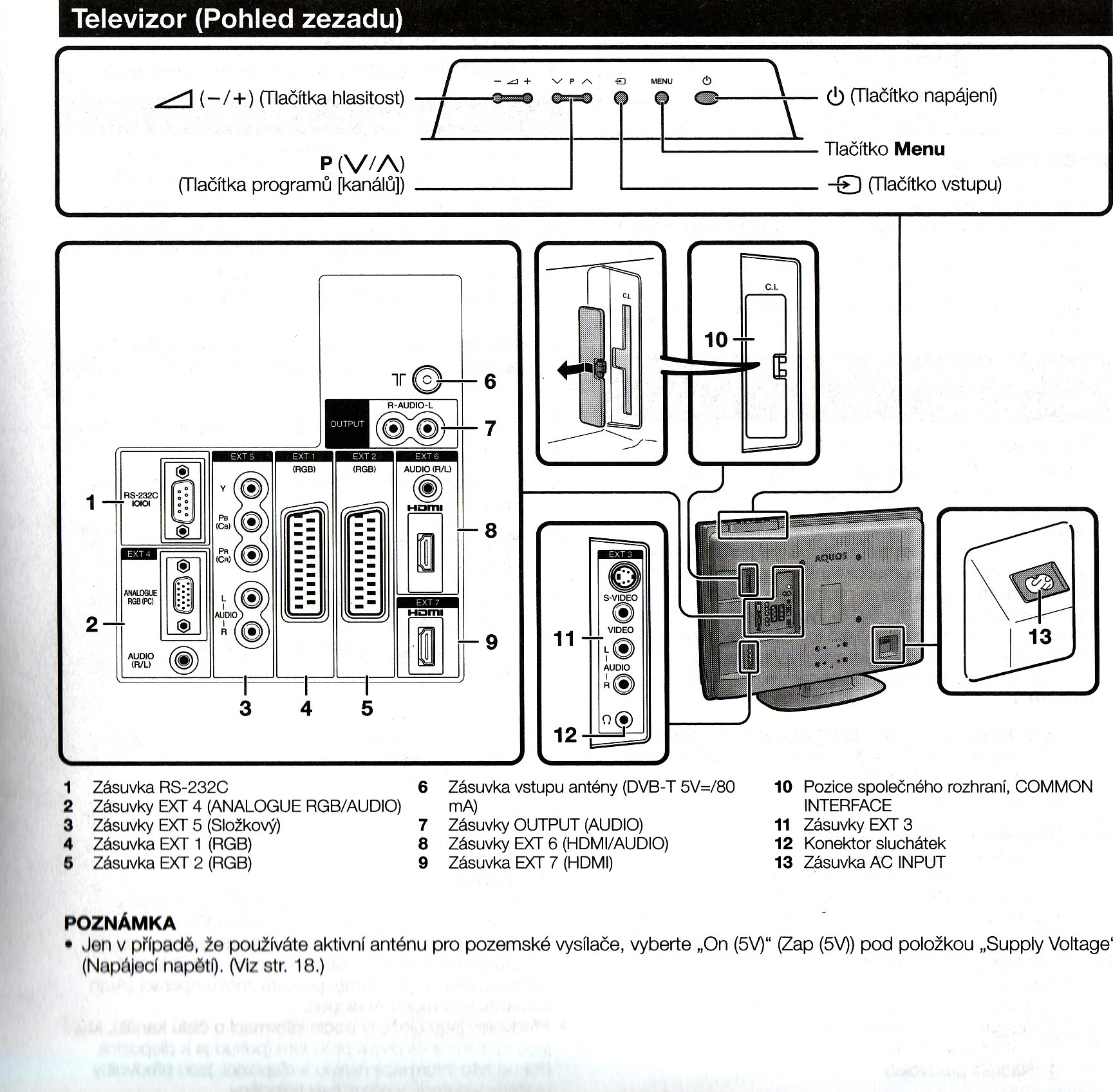

Jestli to bude trochu vidět... (TV)

Nie cinch ale 3.5mm Jack stereo. Mas to aj nakreslene v navode tak co sa tolko vypytujes?

Ja viem co pise ale napisal blbost nemas tam ziaden cinch ale jack. Mozes to prepojit tak jak v navo…

MAS TO NAKRESLENE V NAVODE, BUDE TO VYPADAT PRESNE TAK JAK V NAVODE.
MM.. 17.10.2009 17:03
Tak v tom případě to bude DVI - DVI, protože i v TV je namalovaný kabel se šroubkama! + jeden jack

Jaky nalamovany pre krista clovece sak bezdomovec s 3.5promile v krvi ma viac IQ. Nejde o ziadne sr…

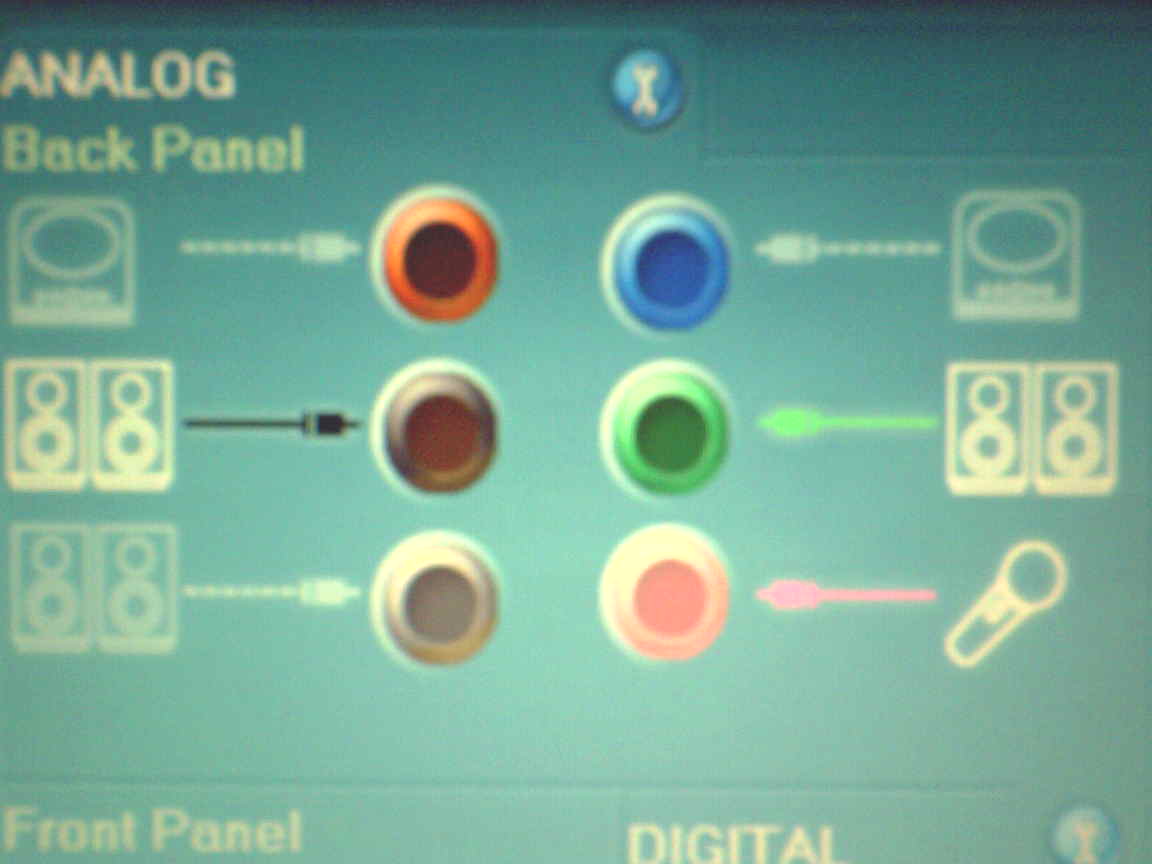

A v PC u zvuku mám ještě volnou sdířku na jack - modrý, šedý a oranžový. Růžový, zelený a černý sou…

Takto. Ten zvuk do TV vobec nemusis prepajat, ked mas TV aj repro (tie k PC) v jednej miestnosti, ta…

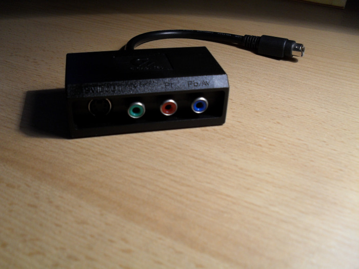

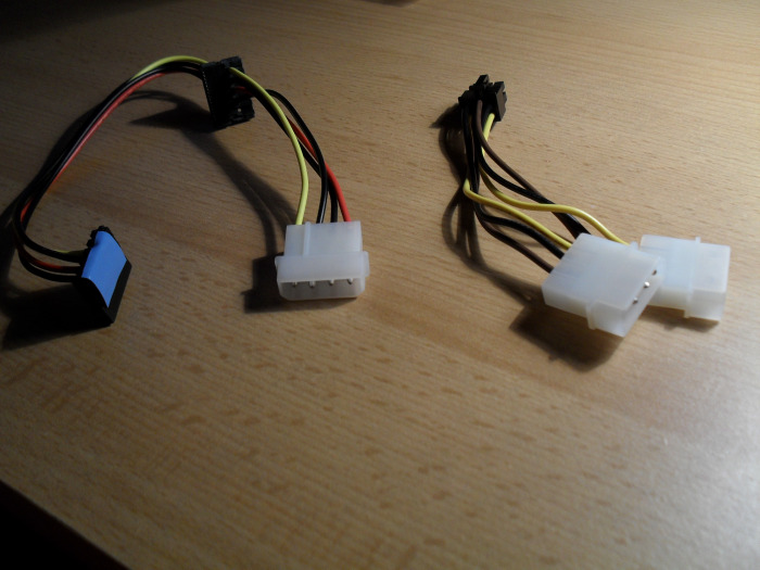

Ještě sem koukla na nějaký kabely, co sem k tomu dostala.
dameca 17.10.2009 18:39

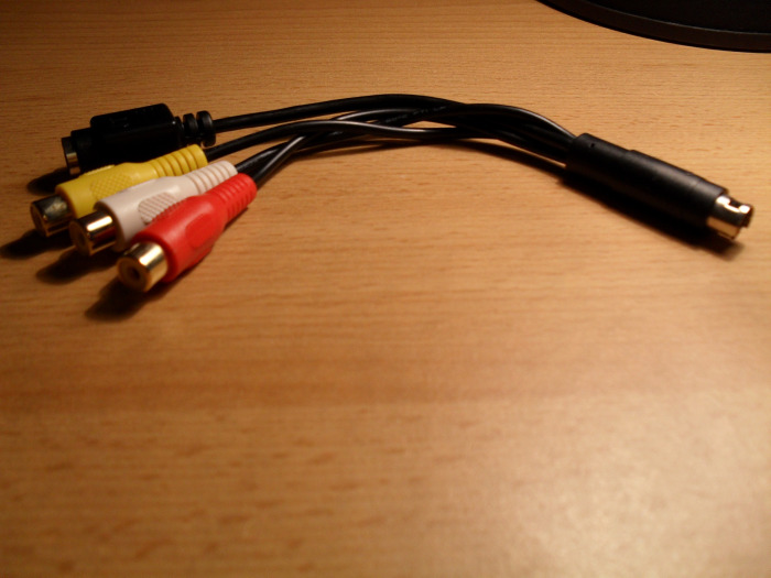

další
dameca 17.10.2009 18:40
dameca
další
dameca 17.10.2009 18:41
dameca

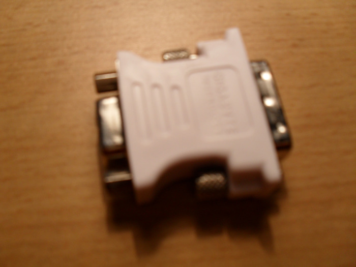

a ještě
dameca 17.10.2009 18:42
dameca
Tie kabely vyssie nepotrebujes (to je na prepojenie starsich TV atd), a tento posledny je redukcia D…

Tak sem to nenašla, ale našla sem jak teď vypadá zapojený zvuk u mě v PC: 1, oranžový (prázdný) Lin…

Tak si to strcis do sedeho. Alebo odpojis monitor a strcis to do cierneho. Alebo si kupis rozdvojku.

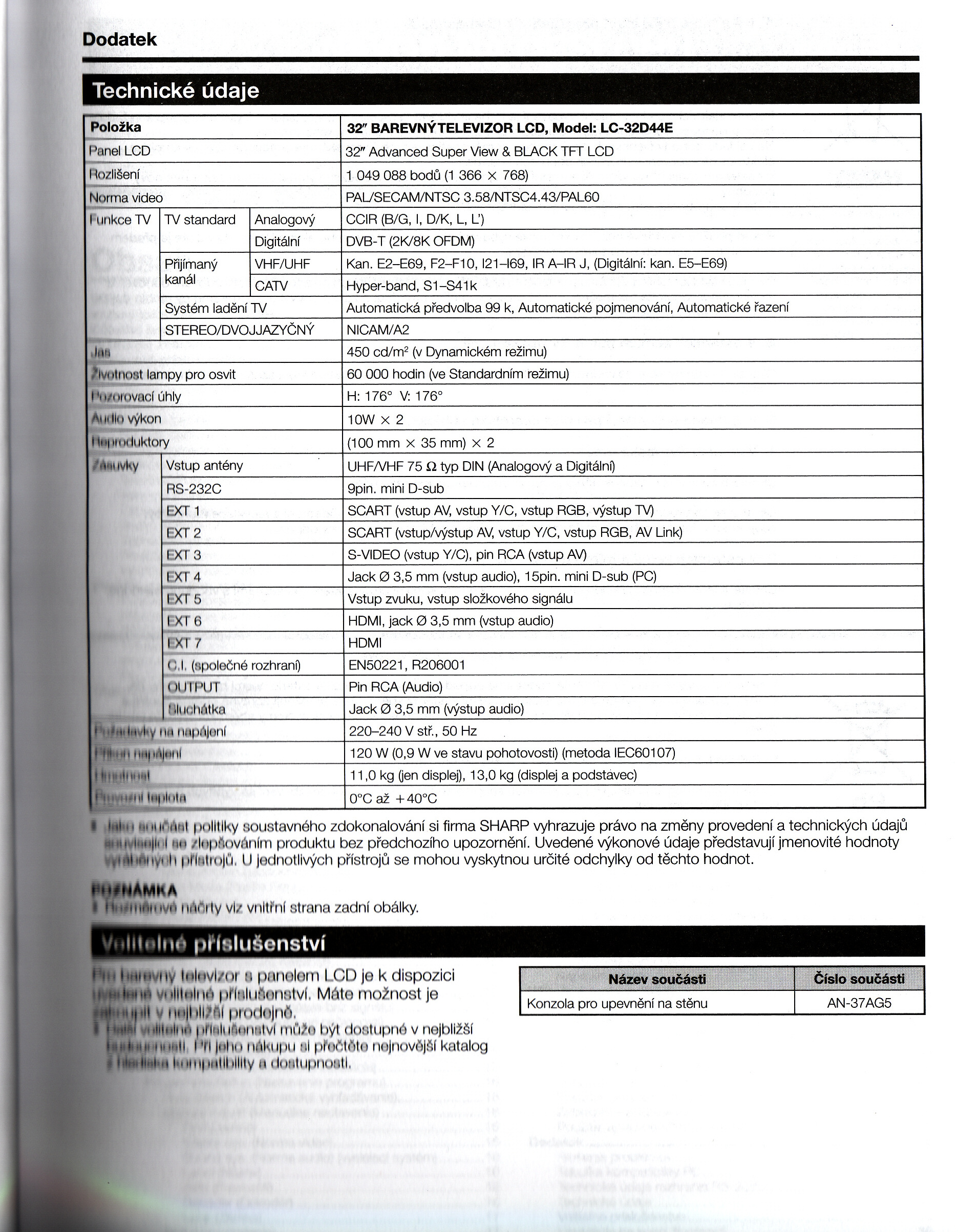

LCD TV Sharp:

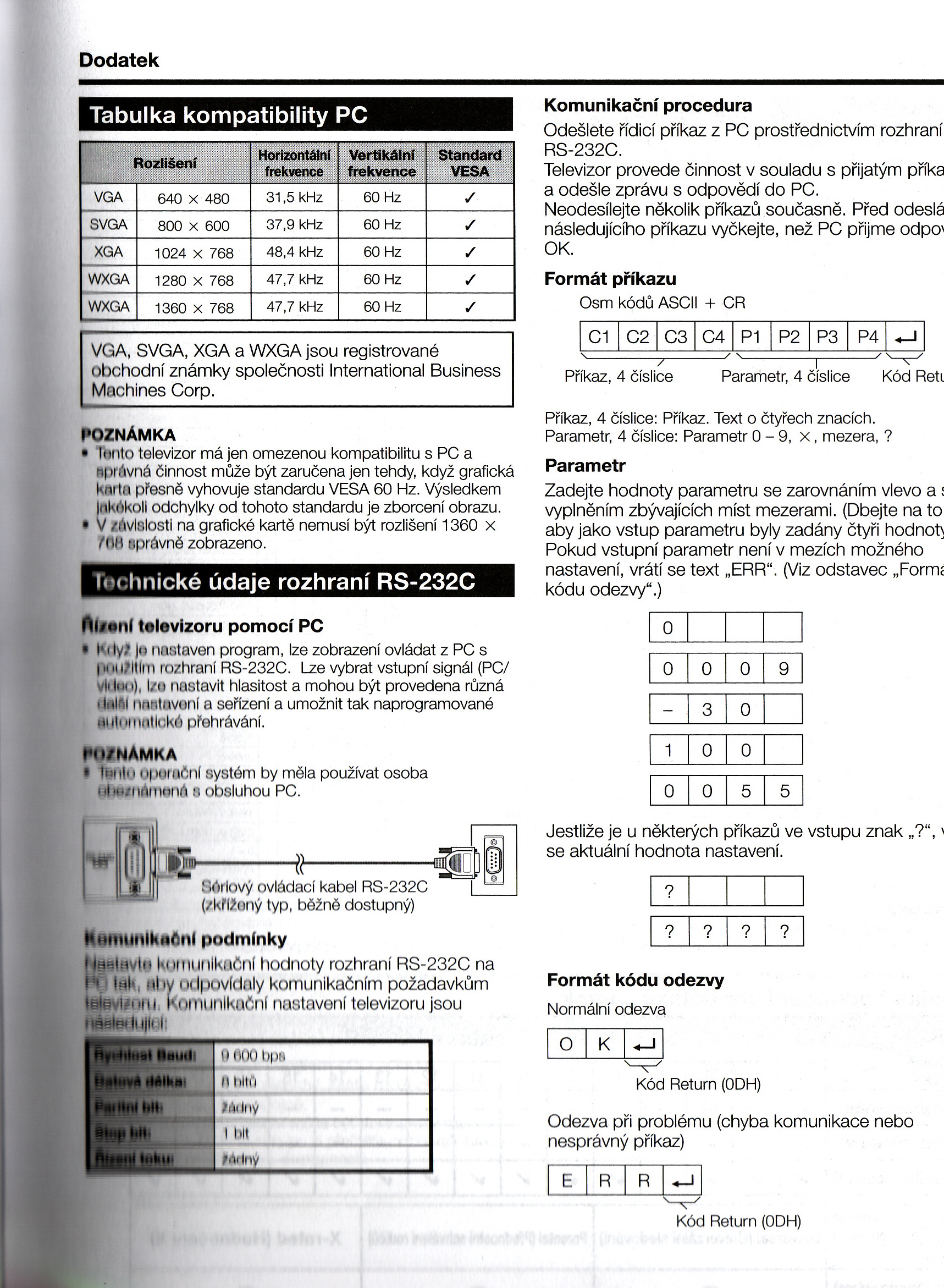

V návodu je nějaká tabulka kompatibility PC a je tu napsáno, že tato TV má jen omezenou kompatibilitu s PC a správná činnost může být zaručena jen tehdy, když grafická karta přesně vyhovuje standardu VESA 60 Hz. Pak je tu něco psáno o rozhraní RS-232C a tabulka s technickými údaji. Mám popsat něco z toho konkrétněji?

Vidis v tom rozdiel? Ak ano tak konecne napis jaky mas volny konektor na grafike a jake mas konektory na TV (pozri si to poriadne na TV ze jake konektory tam mas fyzicky, nie v navode navod sa robi pre viac modelov jeden. Podla navodu by si mal mat VGA (EXT4) a aj HDMI (EXT6). Z tych dvoch je lepsie HDMI, da sa prepojit s DVI na PC, ked mas na PC volny DVI konektor. NEDA sa prepojit s VGA, na to tam je ten EXT4, ked mas na PC volny len VGA konektor)

Rozdíl vidím a sem překvapená, že se šroubkama je těch kabelů víc:-)::):-)
V PC mám volný DVI a v TV VGA! Páni, připadám si jako profík! Takže ti dík! Sem ráda, že sem narazila na někoho, kdo mi ochotně a v klidu poradil;-)!!!

Tie kabely vyssie nepotrebujes (to je na prepojenie starsich TV atd), a tento posledny je redukcia DVI->VGA (to vidis presa podla konektorov), to tiez nepotrebujes.
