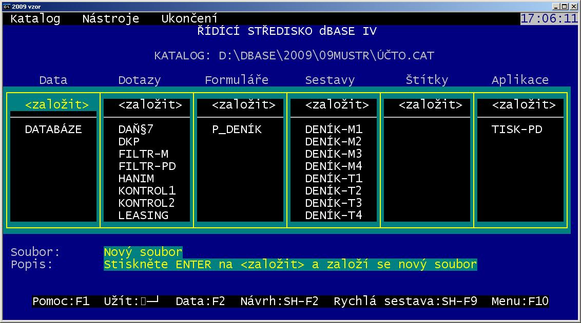

Rád bych dosáhl takového okna:
2149-dbase-jpg

Na tu dBASE IV (viz můj obrázek) mám nastaveno velikost 24. Zkus prosím ještě jednu věc: udělej screenshot toho Nortona, aby jeho okno bylo (v pixelech) co největší, ale aby byl celý NC vidět (tedy bez posuvníků). Já v XP používám "fyzickou" velikost z toho mého obrázku. A rád bych věděl, zda stejného fyzického rozlišení bych dosáhnul v tom vistualizovaném XP.
Nebo ještě jedna věc, hoď sem screenshot cmd (ve virtualizovaných XP) při velikosti písma 24. Mělo by to mít stejnou velikost jako ta moje dBASE.
---edit---
V nejhorším bych tu dBASE pouštěl jen v tom "plnohodnotném" vitrual PC a ne v XP módu - aby se mi nemělila velikost okna. V těch vitruálních XP bych si velikost okna/písma nastavil přímo ve vlastnostech "spouštěcí" ikony na ploše

Tak sláva! Na tohle rozlišení/velikost písma jsem zvyklý z "normálních" XP, takže mě to nijak neomezí. Manželka používá celoobrazovkový mód, má smůlu...
Jedině, že ji koupím nějaký širokoúhlý větší monitor, zvětším velikost písma na 28 nebo 32, aby písmo mělo podobnou velikost jak dnes (má 17" LCD)
Nebo bude muset ještě vydržet v XP, nebo v 32bit OS. Předpokládám totiž, že v 32bit W7 by dbase mohla fungovat bez virtualizace (?).
