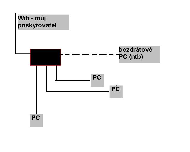

asi si nerozumime, chtel bych to mit vse v jedne "krabicce". Takze ted mam treba AP s 2x LAN a ja chi AP (LAN+bezdrat). Zkusil jsem neco namalovat pro nazornost viz priloha.
rozumite si ale taka krabicka tusim ani neni a keby bola aj tak by si to sam nenakonfiguroval a musel by si kontaktovat svojho poskytovatela (napr. aj na to aby dovolil tam viac IP)
S dodatocnym routrom si vytvoris vlastnu podsiet a tvoj poskytovatel nemusi robit nic.

Nemozes len tak "vymenit krabicku" to nie su krabicky co sa zapnu a funguju, ono sa to konfiguruje a musi do toho byt zainteresovany poskytovatel, inac by si kazdy mohol dat na balkon kuzelnu krabicku a pripajat sa na neho zadarmo.
kontaktuj prevadzkovaela ci ponuka aj take AP ake chces. Ak nie tak ti aj tak ponukne presne to co ledni brtnik

jenže jsi k providerovi připojený wifi, a zároveň chceš wifi šířit po bytě. wds režim u některých routerů existuje, ale je pomalý.
nebo předpokládáš využít několik adres z jejich routeru (kombinací wifi ap + switche bez natu, notebůů má mít druhé vlastní připojení za stejné peníze?). tím vytáhneš svoji domácí síťku ven mezi neznámé lidi s jejich zavirovanými pc a chorými nápady. čili musíš se ještě starat o lepší zabezpečení svých pc.
proto jsem byl pro možnost schovat celou svoji síť za svým routerem, má to svoje pro i proti.

ako uz pisal ledni brtnik a aj ja, neni to tak jak si to predstavujes ze krabicka sa zapne a hura. Za prve ta dalsia wifi bude dalsia podsiet a to musi nieco routrovat. Preto router. Za druhe co som pisal keby si vymenil "krabicku" tak sa ta nova vobec nepripoji (logicky keby sa pripojila tak by to mohol robit kazdy a zdarma, kupit si "krabicku" a hura). Za tretie neviem o jednej krabicke ktora by obsahovala AP, router a dalsi AP za routerom, na to su dve krabicky. Je to potom jednoduchsie. Nejde o pocet IP, provider ti moze dat aj milion IP a aj tak to nepojde.
