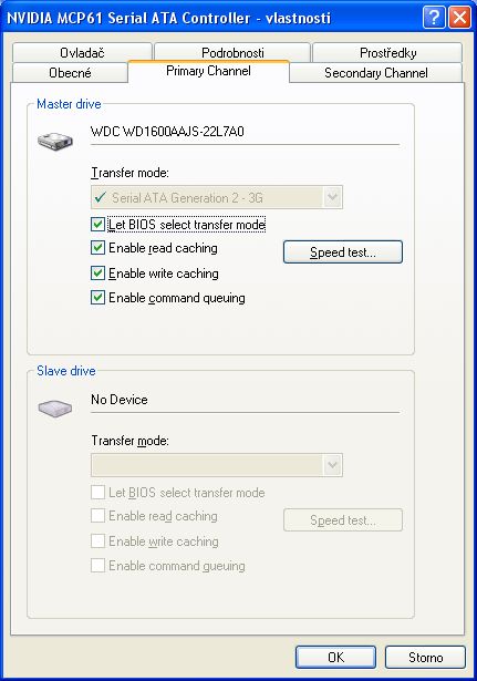

Dostal se mi na stůl počítač s nabořeným souborovým systémem (Windows XPHome, NTFS, SATA HDD). Checkdisk si s tím poměrně hravě poradil zkopírováním záložní MFT. Když jsem pak pátral po příčinách, našel jsem u řadiče možnost zákazu/povolení zpožděného zápisu na disk. V dřívějších dobách (W98/FAT32) jsem tohle vždycky zakazoval, tady je všechno default povolené. Nemám s tím žádné zkušenosti, tak se ptám zkušenějších - mám to nechat tak nebo zakázat? A máte to i u jiných chipsetů, nebo to má jenom NVIDIA?
[http://pc.poradna.net/file/view/2338-schranka-01-j  pg]

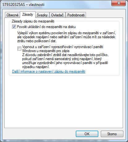

Mám to na sedmách ve vlastnostech disku. Převčírem jsem kopíroval cca 50 giga, hláška dokončeno, ale…

Mám to na sedmách ve vlastnostech disku. Převčírem jsem kopíroval cca 50 giga, hláška dokončeno, ale disk si vesele chrochtal dál. Mrknu na diskovou aktivitu a bylo to tam. Pořád kopíroval dál a to docela dlouho. Tomu popisu na obrázku bych věřil, uvažuju o vypnutí taky.
[2339-mezipamet-jpg]
