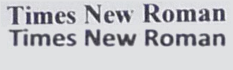

Zde přikládám fotku vytištěného dokumentu. Nejvíce je to patrné u prvního grafu, kde jsou nezřetelně…

:-D Kristova svata noho! Mensi uz to byt nemohlo? Prd je na tom videt...

je to z foťáku no:( scaner nemám.

Nejsem servisak tiskaren, ale tipoval bych to na "vycerpany" valec.

Nebudete nám tvrdit, že je to všechno font Times New Roman, že ne? Tohle dělá buď vadný laser, nebo…

Ano je to na 100% Times New Roman, ale nevypadá tak když vyleze z této tiskárny. Než jsem koupil ton…

Ano je to na 100% Times New Roman Ne, není. Přečetl jsem dost na to, abych poznal rozdíl. Ano, na 9…

Ještě přiložím jeden obrázek. Legraci si opravdu nedělám. Poradíte mi prosím co s tím laserem? Vynda…

Zde přikládám fotku vytištěného dokumentu. Nejvíce je to patrné u prvního grafu, kde jsou nezřetelně vytisknuté křížky, čáry jsem dal záměrně tlustší. Dolní graf vlevo mluví za vše, dolní napravo je ztmaven ve wordu na maximum.
V textu se to projevuje nejvíce u háčků, čárek a nedotisknutých "patek" písma. Například u písmen v, y, k, ... je patrný příliš tenký tisk "šikmých čar z prava doleva". No snad jsem to objasnil. Zkrátka když si vemu papír z této tiskárny a z jakékoliv jiné je to podstatný rozdíl.
Tohle dělá buď vadný laser, nebo jen špinavé sklo, přes které svítí (otevřít tiskárnu, vyndat toner, vrazit do tiskárny ruku dlaní nahoru, ohnout prst a nahmatat na horní straně štěrbinu - tam je sklo laseru. Vyčistit).
Ano je to na 100% Times New Roman, ale nevypadá tak když vyleze z této tiskárny. Než jsem koupil toner, měl jsem ji rozebranou a měnil nějaký části co lížou papír (brala víc papíru najednou) a při té příležitosti jsem vyčistil co se dalo. Takže vadný laser?
