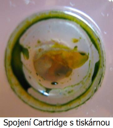

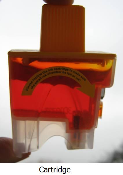

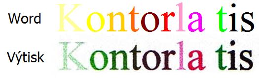

Vypadá to, jako by se ti míchala modrá se žlutou. Nepodařilo se ti náhodou vyměnit modrou a žlutou cartridge?
Nvím, jak je řešena hlava u té DCP-110C. Zkus to pořádně vyřistit (ubrousek) a následně spustit čištění hlavy.
Cartridge sem nikdy nezasunul správně, ale zkusím.
Lepší je, správně je zasunout - je to třeba v manuálu.
Tak tím se to vysvětluje.
Teda nesprávně
Tu tiskárnu neznám. Ale není třeba po výměně kazet s barvou dělat kalibraci a vyčištění hlav?
To sme udělal tak 15x než se vůbec začly nasávat barvy do tiskárny. A ta zelená je dost zelená, jakože nevypadá že to jen tak bude žlutá.
