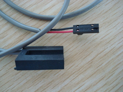

Ahoj,
sháním magnetický spínací kontakt, kdy v jednom pouzdře je jak magnet, tak jazýčkový kontakt - při pohybu železa skrz to pouzdro kontakt sepne. Popisuju to zřejmě kostrbatě, ale obrázek vysvětlí. Nehledám nic výkonového - spíš něco malého, spínat to bude 5V a pár mA.
Prolezl jsem gme, ges, conrada a nikde nic... Díky za tipy.
[img=/file/view/2416-magnet-jpg]http://pc.poradna.net/file/view/2416-magnet-jpg[/img]
http://www.flajzar.cz/rele-1/jazyckovy-kontakt-13x 2mm.htm+ magnet. Zapouzdřit si to můžeš sám:-) Ne…

Neni to Hallova sonda. Je to opravdu jazycek + magnet. Pouziva se to na pocitani otacek napr. v navi…
mif 09.12.2009 22:29
Díky, to by mi pomohlo. Sháním právě magnetické. Optické nevyhoví. Nějak se mi to nedaří vygooglit a…

Zase nejsem taková přeslička, abych neznal magnetické kontakty nebo tyhlety dvuodílné dveřní bazmeky. Já hledám jednodílný produkt, jako na tom obrázku. Pouzdřit si sám nic nechci, nemám čas se s tím drbat a ani tak by to nevypadalo vzhledně.
když pán psal Bastlení: myslel sem že chce bastlit. To co je na obrázku je podle mě elektronická záležitost /halova sonda, nějaké rozladění obvodu nebo vytvořením "trafa" strčením železa do obvodu.
Sémantiku tu řešit nebudem. :-)
Mám s těmato podomácku "slepenými" spínači špatné zkušenosti (holt pazoury volšový).

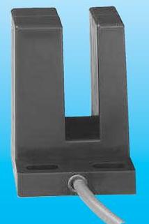

To na obrázku není Hallova sonda. Je to skutečně jen na jedné straně magnet a na druhé magnetický jazýček. Vsunutím kovového prvku dojde k sepnutí. Další fotka třeba zde, vedou z toho jen 2 dráty.
