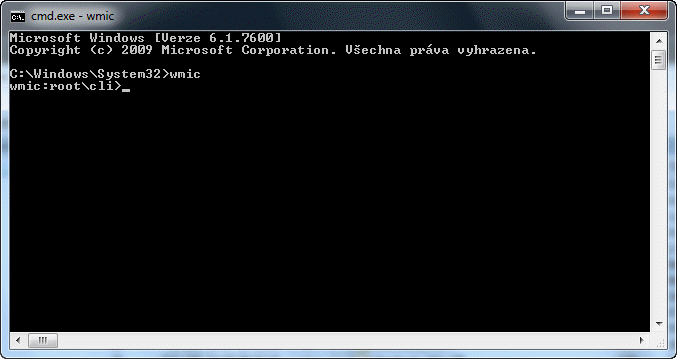

wmic není názvem vnitřního... zajímavé, že? :-)

Máš to rozbitý. [http://pc.poradna.net/file/view/2444-wmic-png] poslední
