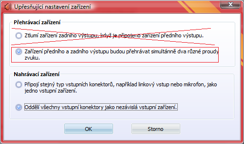

mám WV, dvě přehrávací zařízení.Sluchátka + genius reproduktory.Na počítači mám nainstalovaný jakýsi RealtekHD.Dá se tam nastavit spousta věcí vč. toho, že když je připojeno více přehr. zařízení, že se přehrávací zařízení zapojeného do zadního panelu utlumí a bude slyšeno pouze to přední.Ovšem to nefunguje a hrají jak sluchátka, tak reproduktory.WV to rozpoznává jako jedno zařízení.Momentálně tam mám však dvě, televizy a tady ty dvě zařízení v jednom.Moje otázka tedy zní, jak již vyplíva z názvu, jak udělat aby se mi přehrávalo pouze jedno zařízení, nějakou jednoduchou cestou.Klikem na nějáke nastavení, jestli neexistuje nějáká oprava pro WV, která by to rozpoznala jako dvě zařízení.

ovládací panel toho realtek hd audio - v/v zvuku - ikona klíče=nastavení konektorů - nezatrhovat: "deaktivovat rozpoznávání konektorů předního panelu" ... to je první podmínka.
ta druhá je že jde o novější plošák v předním panelu, který toto rozeznávání hd audio podporuje.
jestli má tvůj subwoofer výstup na sluchátka, mohl by to odpojení podporovat on - pokud má ovladač na stole.

edit : vyřešeno
