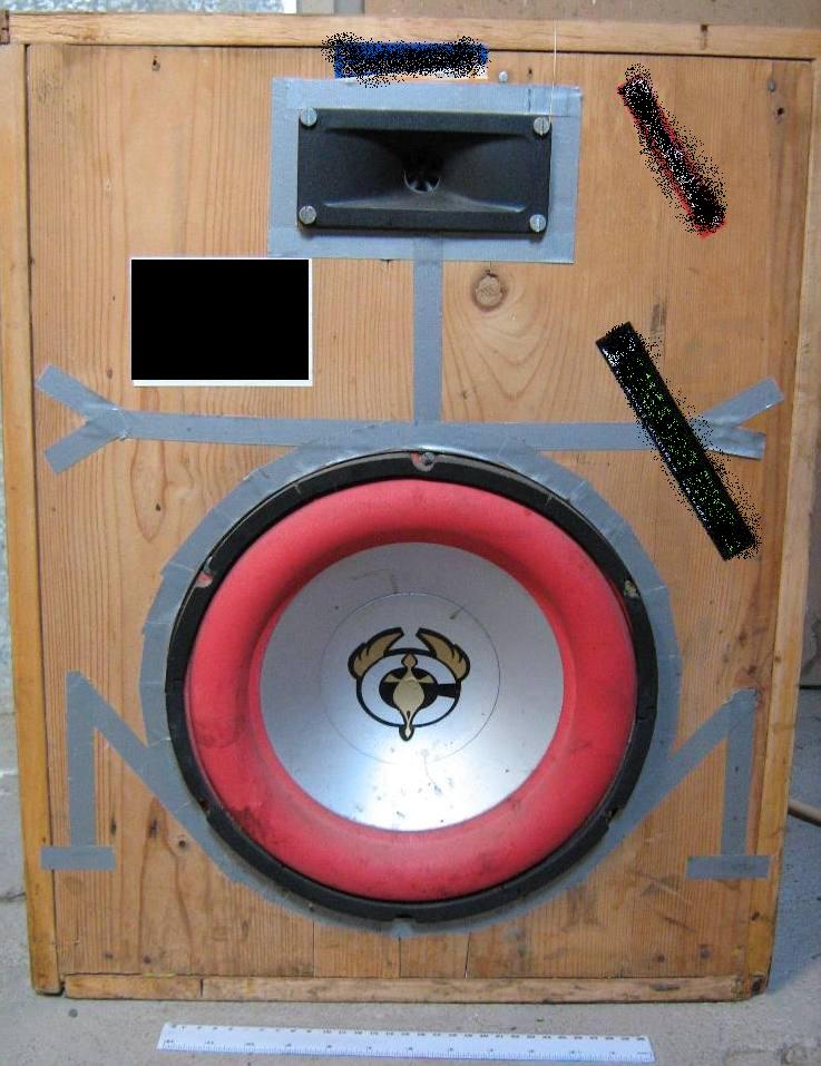

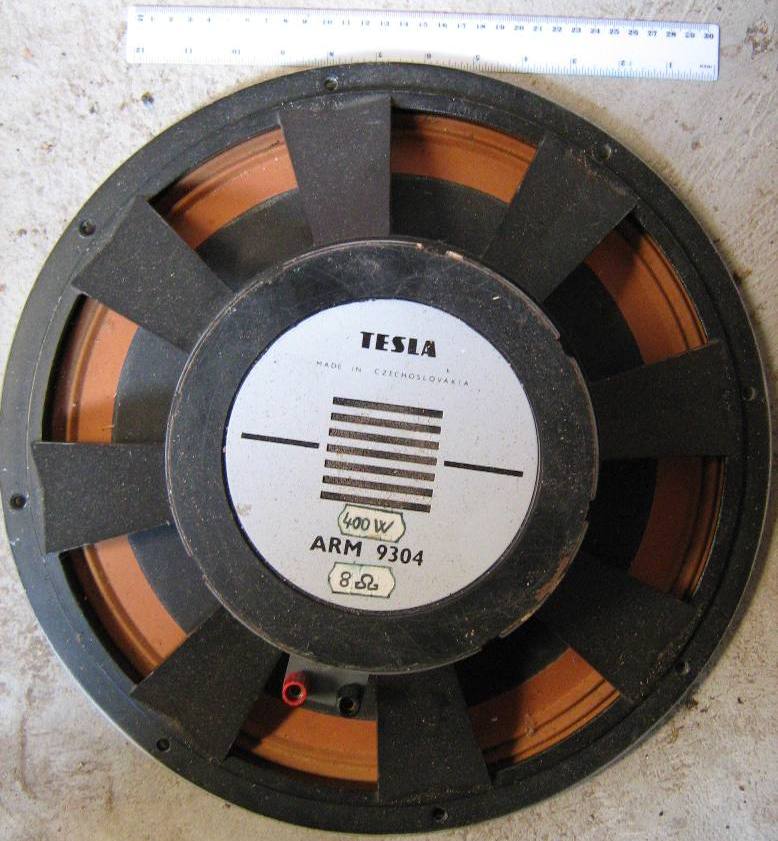

Tkaže udělal sem fotky s porovnáním s pravítkem (30cm)

http://www.repromania.net/tesla/tesla-basove-arm-9 304/tesla-basove-arm-9304.php 50W, příteli. Googl…

Těch 40 cm ale má :-D A určitě nemám odvahu připojovat ho na zesilovač pro 2 reproduktory po 40W (Kt…
Telever 28.12.2009 12:09
Telever
Klidně ho připoj, nic ne nestane. Adekvátní zesilovač pro tento reprák je tak 25W. Pokud to nebudeš…

Takže, reproduktor Tesla ARM 9304 má impedanci 4 ohmy a maximální výkon 50W. Ten kdo to tam lepil mě…

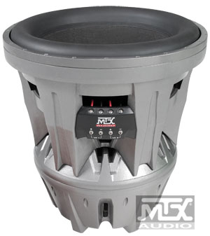

Dát před auto 4 Jackhammery [http://www.mtx.com/caraudio/products/images/subT99 22_JackHammer.jpg] +…

25Watt? :-D Já myslel že 600W, ikdyž to bych se asi nedoplatil. Potřeboval bych poradit přesněji, ně…

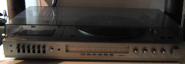

Mám 20 let starej gramofon-magnetofon-radio přístroj ke kterýmu sou 2 40W repráky. Tuhle soustavu má…
Telever 28.12.2009 12:46
Telever
Aha, takže hledáš jednoduchej zesilovač a k tomu dvě větší bedny se solidním zvukem. Takže moje dopo…
