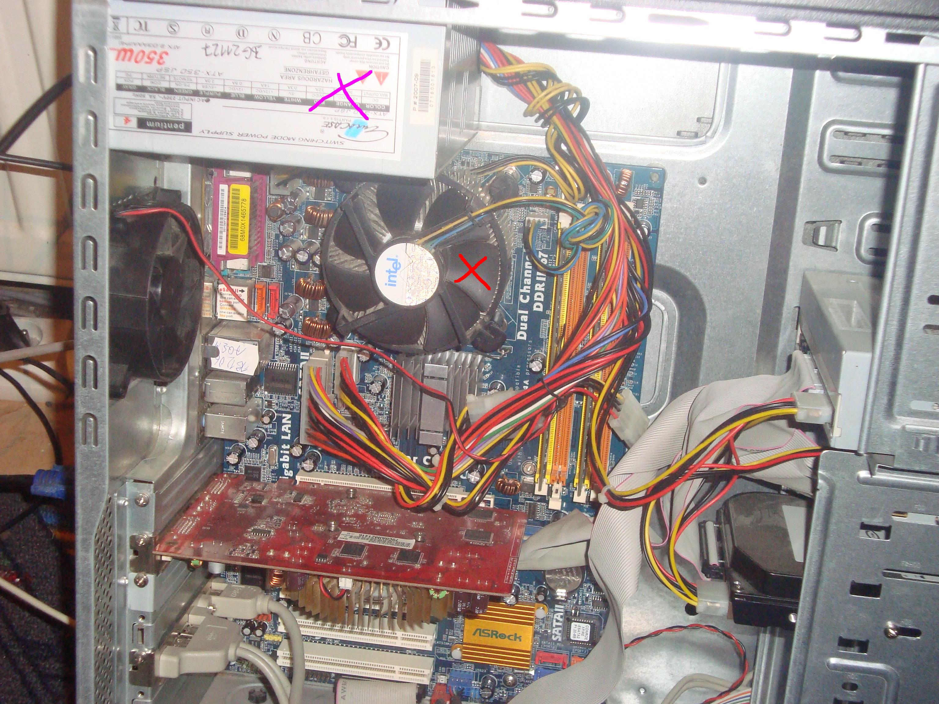

Tak všetkým Vám ďakujem. Otvoril som PC, a zistil som toto: hluk ide z ventilátora označeného červen…

proč 6megapixel fotka, když monitory mívají rozlišení něco kolem 1280*1024? když jsi tam editoval ty… poslední

proč 6megapixel fotka, když monitory mívají rozlišení něco kolem 1280*1024? když jsi tam editoval ty křížky, ti to muselo taky vadit.
pod červeným ventilátorem je procesor. tvůj větrák má napsané "intel" - je to originálně dodávaný levný krám, už má nejlepší léta za sebou. teoreticky jde kamsi do ložiska kápnout olej - nikdy jsem nedělal.
neviklá se vrtulka větráku?
nejsem montážník pc, nevím jak ventilátor drží na tom chladiči - jestli to stačí donést na ukázku do obchodu a koupit nový, nebo je rozumnější to vzít celé (prodává se chladič+větrák+kapka pasty). potřebuješ znát typ procesoru a zhruba mít v oku tu montáž na 4 rohové "šrouby".
tvoje sestava dále obsahuje fialový hnus - absolutní shitzdroj eurocase 350w, s 8cm hlučným větrákem :-(
kvůli významnému odhlučnění, a zároveň snížení rizika poruchy shitzdroje :!: bych šel koupit levný 400w fortron s 12cm větrákem a spodním nasáváním vzduchu (všechny dnešní konstrukce) - jen si pohlídej ať má starší bílé molex koncovky pro ata disky.
