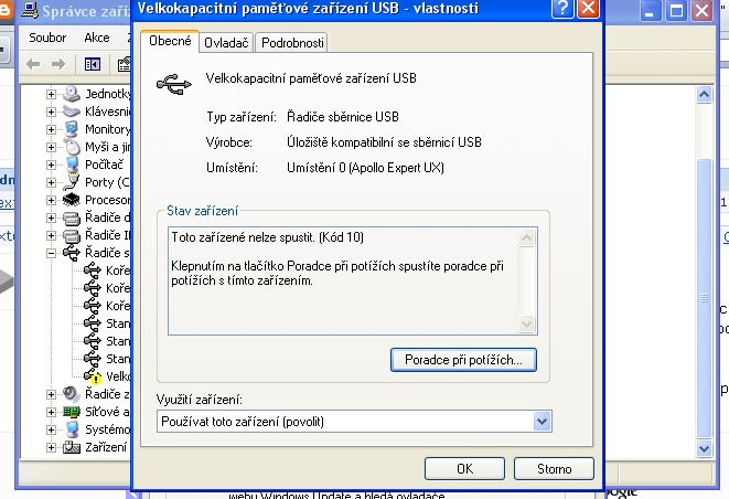

externí hdd 2.5" po připojení hlásí: zařízenení nelze použít (kód 10). Používám XP. Nevíte někdo, co je to za chybu? Díky za radu.

zde je brázek
