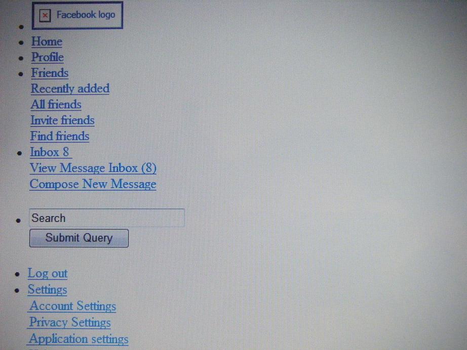

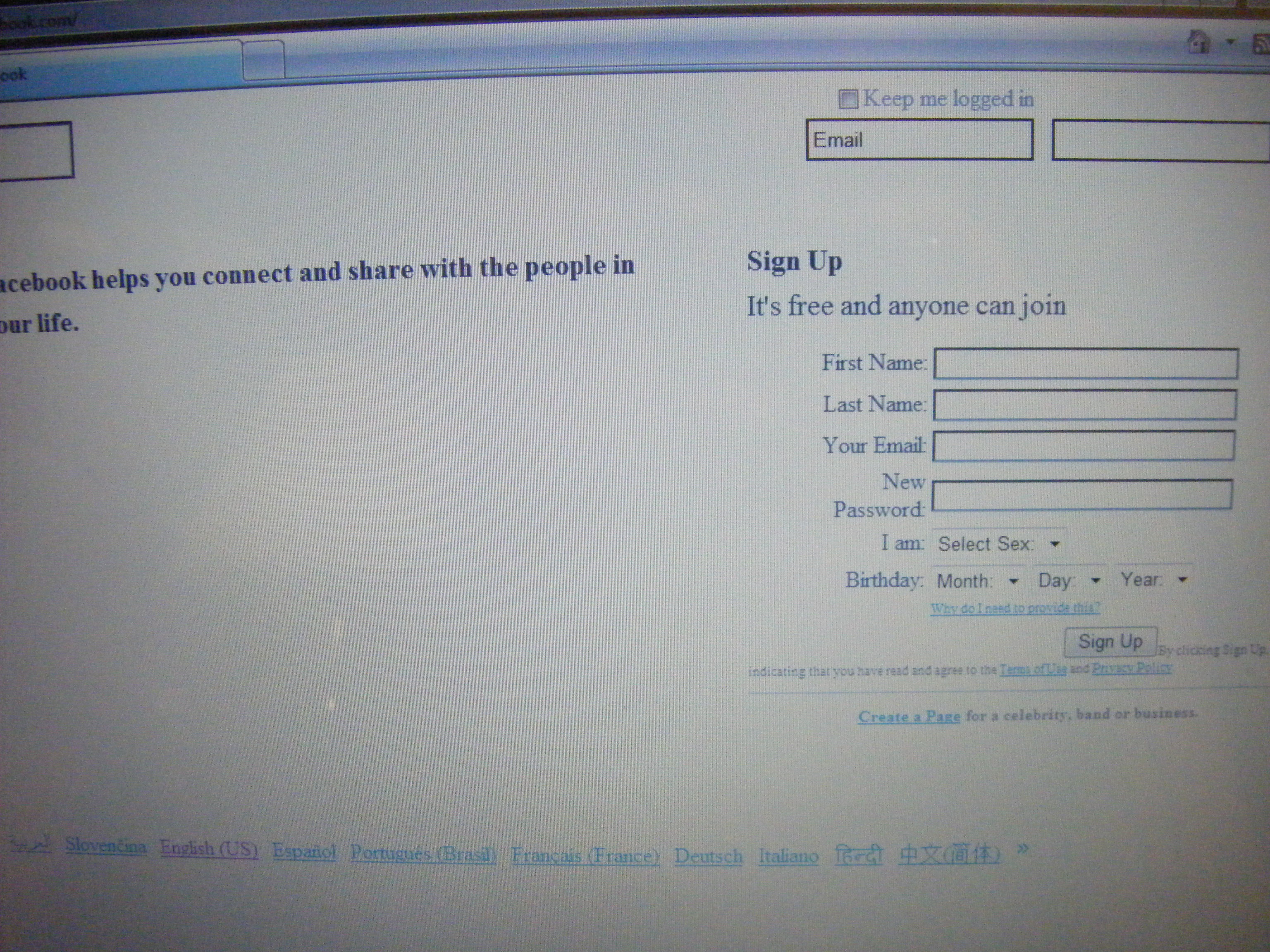

[91facebook.jpg]
janys 08.01.2010 20:34
janys

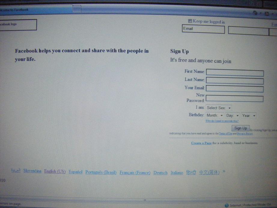

[50facebook_1.jpg]
janys 08.01.2010 20:35
janys
Vidíš super a už umíš fotit obrazovku, vkládat obrázky na web a do diskuze. U toho FB se to tváří, j…

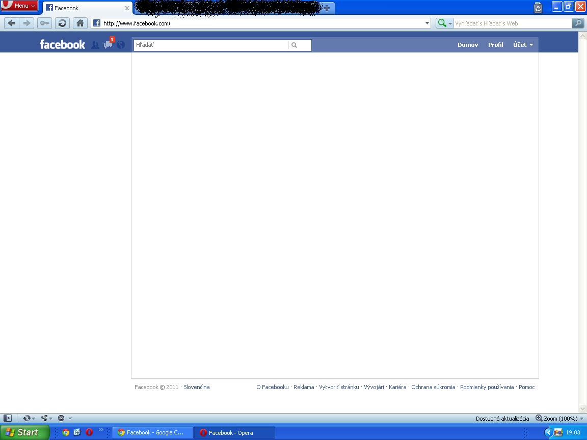

Dobry den , mam taky väčši - menší problem ....nechce mi nacitat FB na opere ... na inych internetoc…
Patroo 14.10.2011 19:08
Patroo
Zkus vymazat soukromá data > podrobnosti, cache (dočasná paměť), zavři Operu a pak jí znovu spusť a…
Kráťa 14.10.2011 23:04
Kráťa
urobil som to presne podla navodu ale stale nic :/
Patroo 15.10.2011 16:35

Nastartuj nudzovy rezim (pred startom logom win mackat F8 a zvolit nudzovy rezim) a skus odinstalovat avast tam. Avast sa da tusim aj vypnut na skusku, niekde v jeho nastaveniach (ak neni nastaveny nejak debilne ze sa neda ajni vypnut). Ja neviem kto ti to tam nacpal a jak to nastavil.
U toho FB se to tváří, jako když se načítání zastaví třeba v polovině a nenačte se CSS. Zkusil bych stisknout Ctrl+F5, aby se to načetlo znovu ze serveru. Mazalas cookies? Pokud ne, zkus nejdříve smazat a pak to Ctrl+F5.
Takto vypadá FB, když v Opeře vypnu stylování - téměř totéž
[44fb_bez_stylu_tn.jpg]
