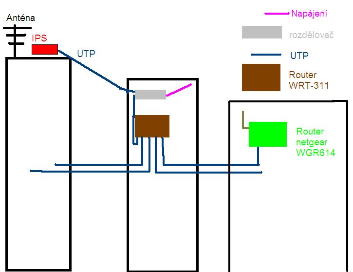

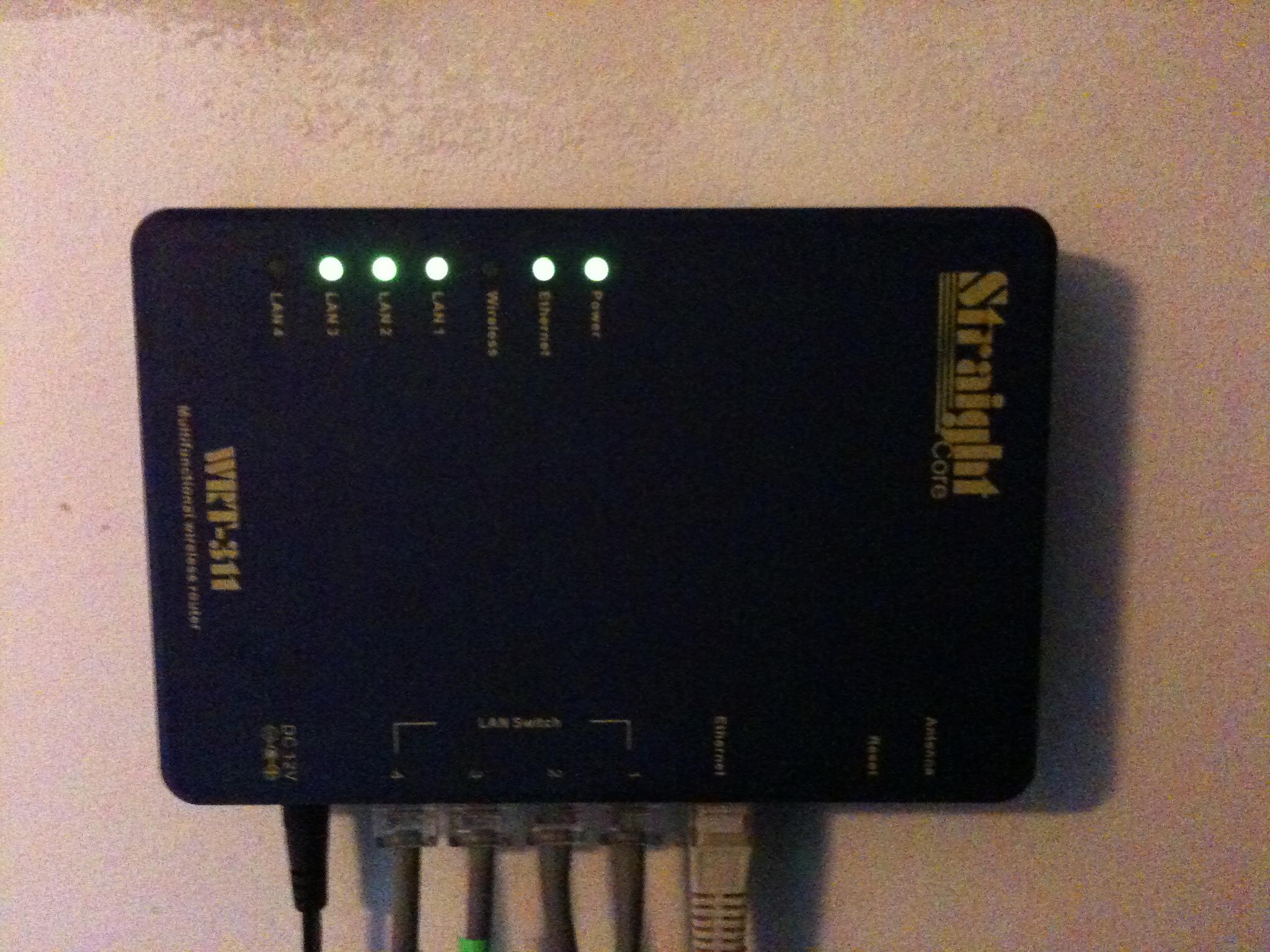

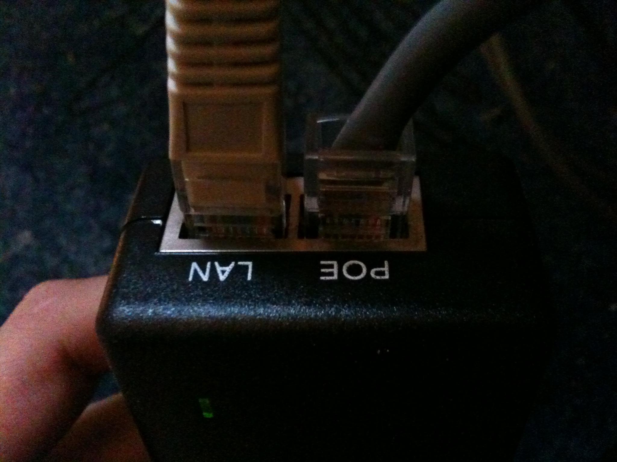

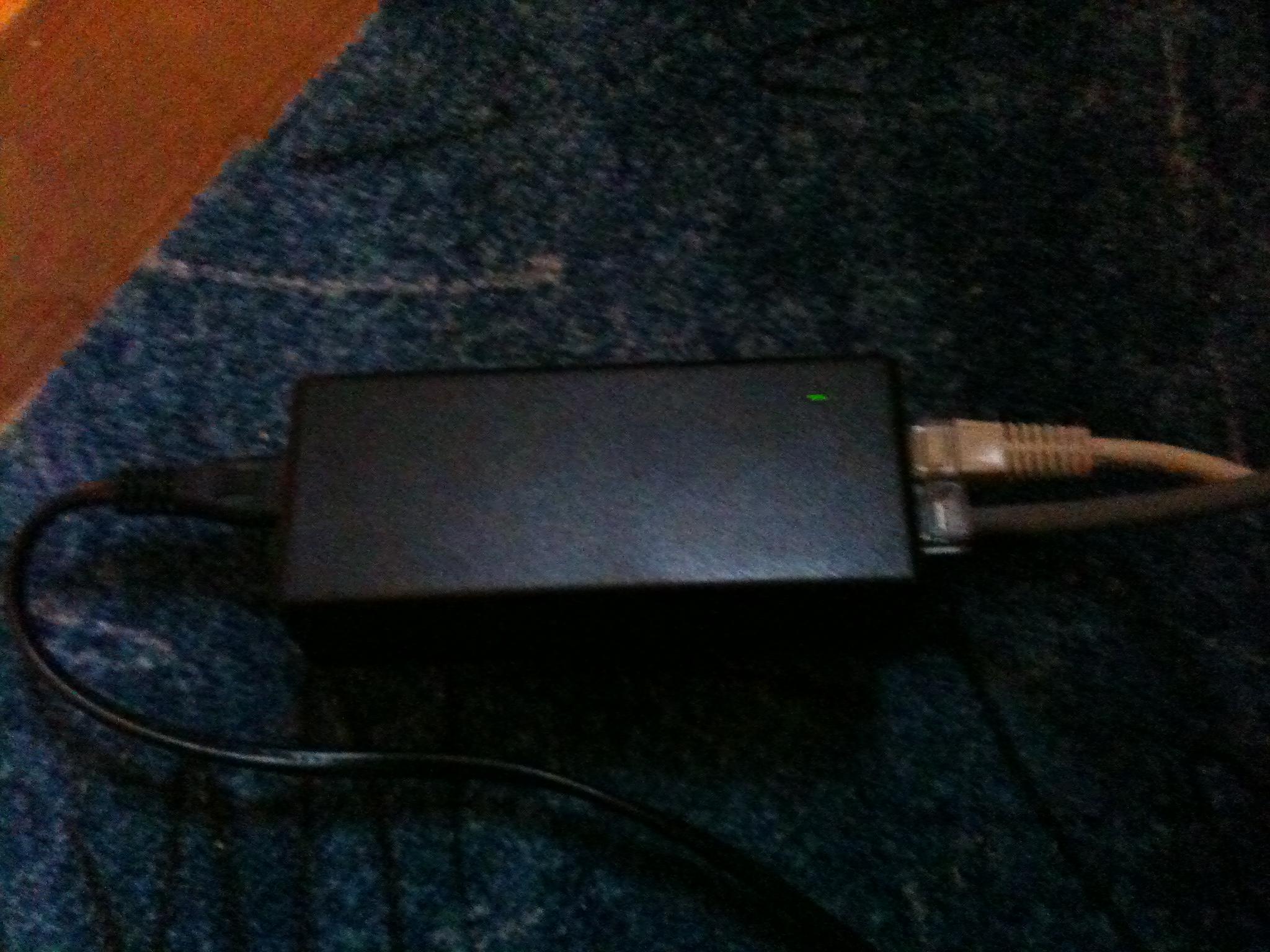

muje práce to neni jedina moje práce je router na konci (wifi router) jinak to tak udělal poskytovatel je to udelane tak jak je videt na obrazku (udelane na rychlo) :D jinak fotky zařízení ktere mám![[http://pc.poradna.net/file/view/2617-schema-jpg]](/file/view/2617-schema-jpg)
![[http://pc.poradna.net/file/view/2618-img-0229-jpg]](/file/view/2618-img-0229-jpg)
![[http://pc.poradna.net/file/view/2619-img-0231-jpg]](/file/view/2619-img-0231-jpg)
schéma:
router:
rozdělovač:
co je na te síti špatně?
jeste jednou rikam ze to delal poskytovatel dříve byla antena router WRT-311 z toho vedly 4 UTP kabely a na jednom z nich napojeny byl wifi router od netgearu WGR614
