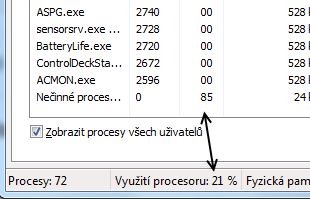

Slabikar u vas nemate? Skus sa opytat niekoho v okoli ze co znamena slovo necinne. A nie su to "procesy". Ked mas necinne 10%, tak nieco zatazuje CPU na 90% a to mas v sprave procesov napisane ze co. Necinne ma byt v klude 99,9%
Ono to je trochu komplikovanejsie, jedne vec je ze neupdatuje to asi naraz vsetky informacie (takze screenshot moze chytit blbost), a druhy mozny problem je ze musi sa tam ratat aj s jadrom OS a ovladacmi, a to neni uvedene v ziadnom procese. V tom pripade moze byt vyuzitie CPU 21% (15 + OS) a necinne mozu byt 85 ak to rata len ako % z tych zobrazenych procesov. Je to otazka toho jak sa to rata. P.S. samozrejme je to takto ratane idiotsky, ale co si cakal od MS...
Určitě to je ta druhá možnost -režie systému jsou i ovladače a práce systému - to ukáže dobře process explorer, krásně je to vidět na "netí práci" - třeba stahování - zachytí aktivitu socketu. Zdravý systém je jako srdce co pumpuje vyrovnaně a potichu.

tak este raz. celkove vyuzitie CPU (dole v liste v sprave procesov) je kolko? U necinne procesy pise kolko? Nehovor mi ze obe su 10% ptz to je nezmysel. Daj sem screenshot (Alt+PrnScr, malovani - vlozit)
No tak nektery proces ten tvuj CPU zatezovat musi, ne? Prozradis ktery?
Nemusí - měl by použít process explorer a zjistit přerušení a DPCs - task manager je přeci jen jednoduchá pomůcka.

Tak ti vytazuje samotny Windows a ovladace 10% CPU. Bud su nahovno ovladace (prip. niektory HW komponent - ze furt generuje IRQ), alebo si dal nejake nove Win na nejaky historicky PC. Z jakeho dovodu to riesis? Mas nejaky problem s PC?
