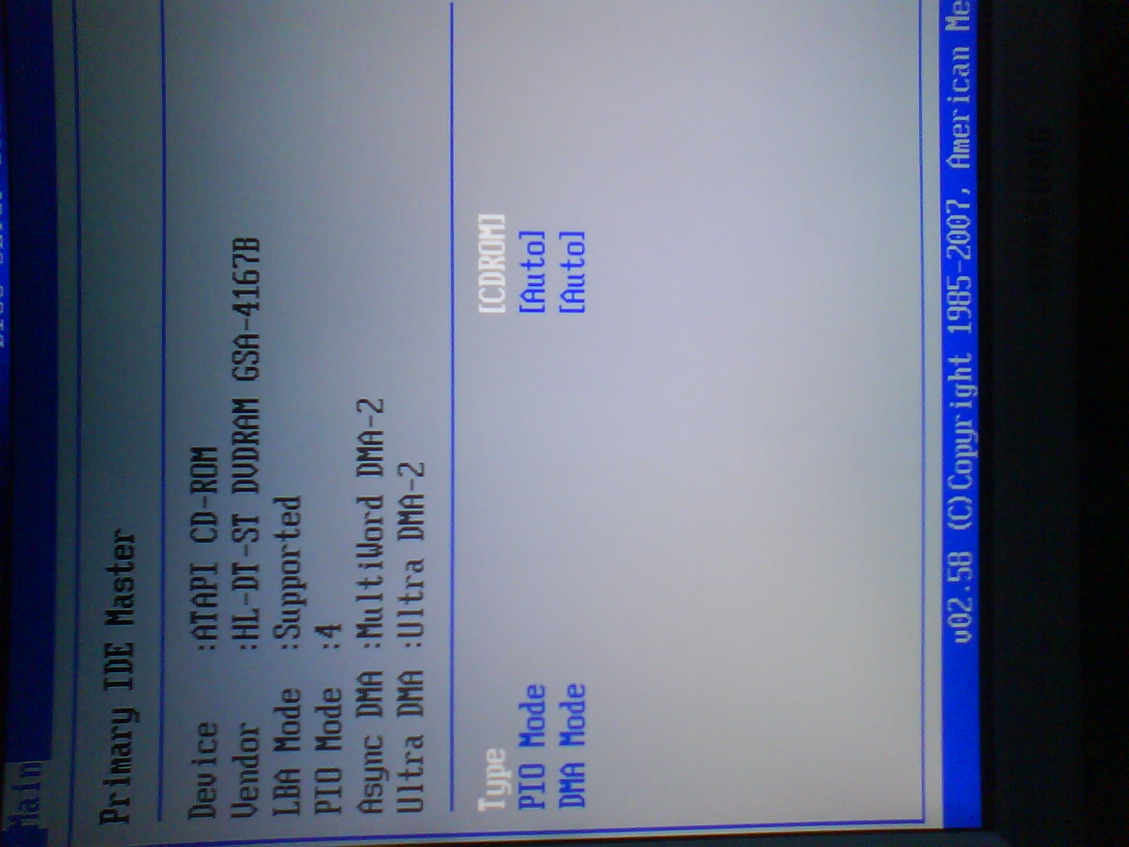

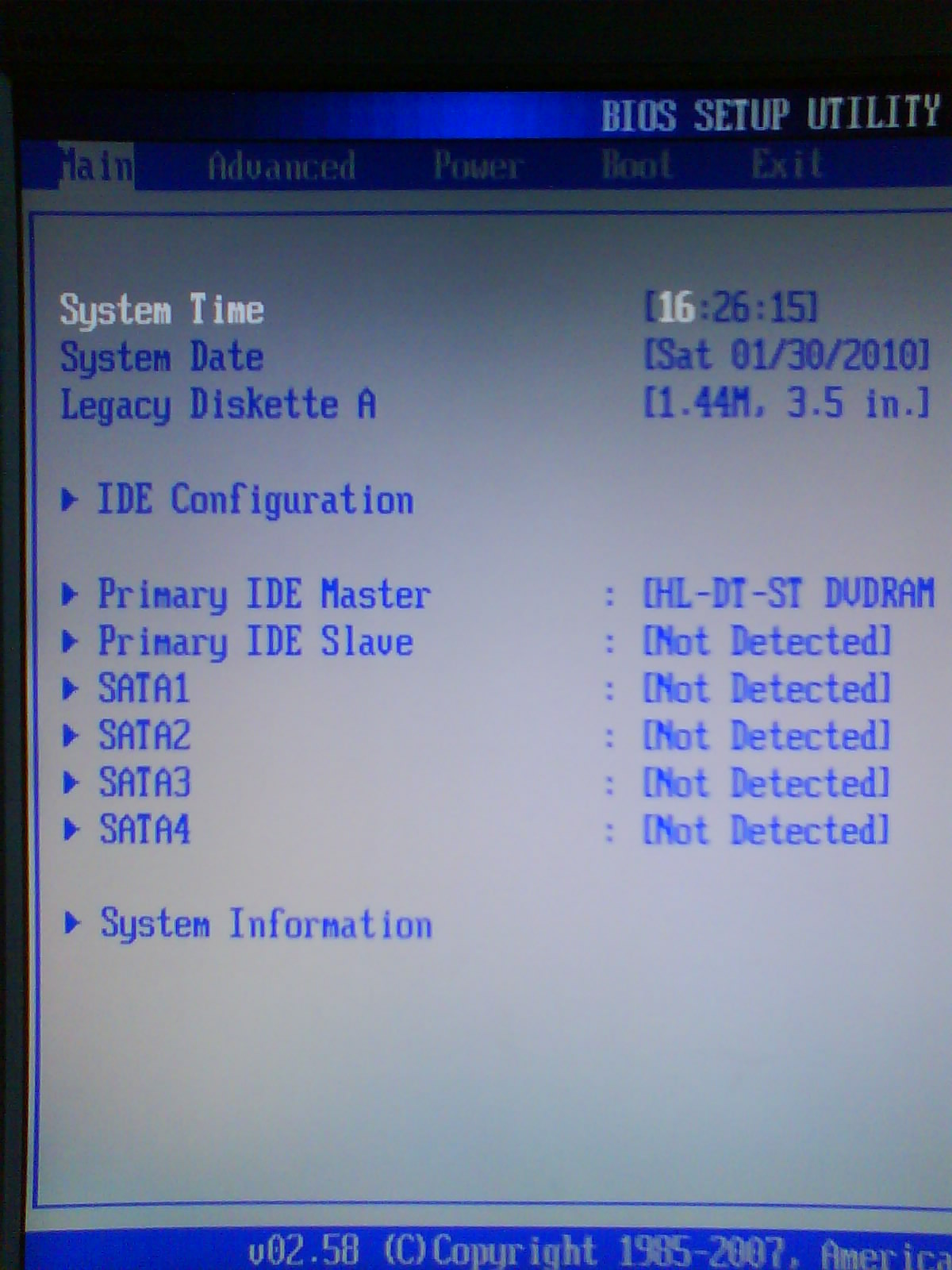

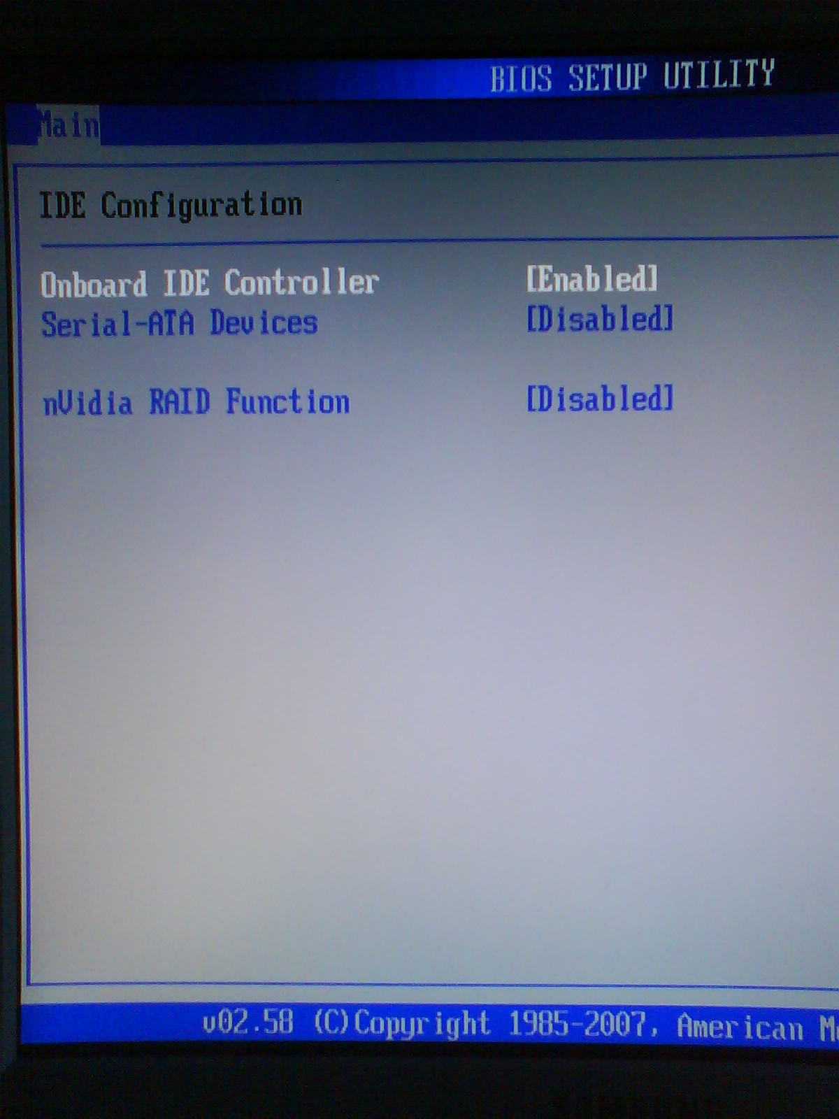

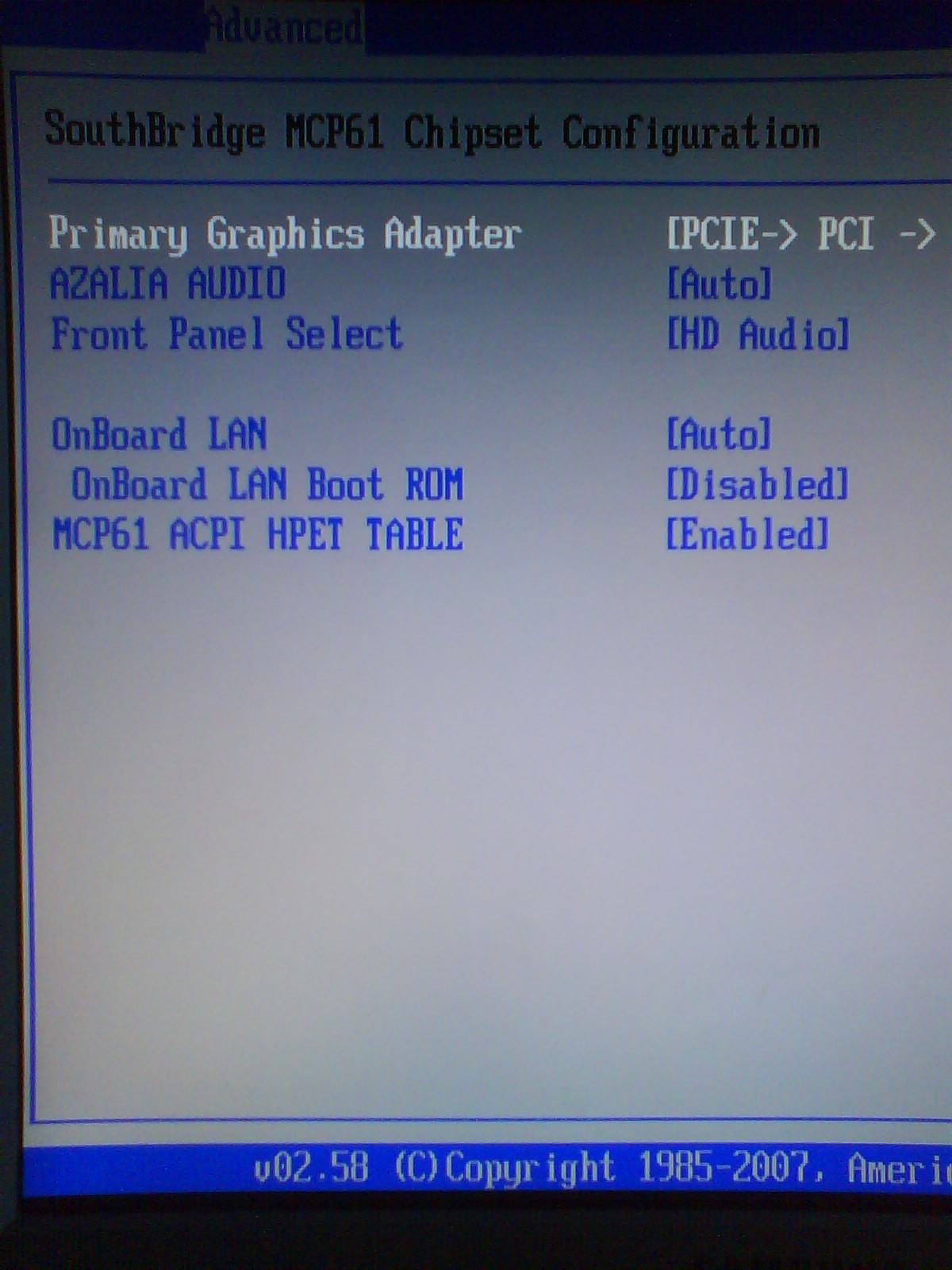

snažím se nainstalovat W7 64-bit (zkoušel sem i 32-bit), ale při instalaci se mi neukáže disk. Zkoušel sem měnit nastavení v Biosu (přikládám pár fotek z Biosu). Také sem zkoušel načíst ovladače pro instalaci W7 od výrobce základní desky (ATK0110 driver for WindowsXP/Vista/Win7 32&64-bit -http://www.asus.cz/product.aspx?P_ID=Baevh0NrwM6fG 33b)a z CD k desce.
Ovladače jsem dál na flashku, při instalaci se ovladače našli s koncovkou inf ale po načtení se stejně neobjeví žádny disk. Už nevím co s tím.
Základní deska je M2N-X Plus a disk je asi IDE (v tomhle se nevyznám), model ITE Disk Array 0 SCSI Disk Device, mám 4GB RAM.

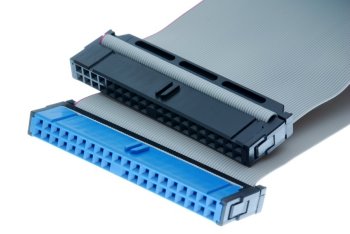

"Ide disk" poznaš jednoduše, vede k němu tlustý, žilnatý kabel(viz. obrázek) ze základní desky
Disk strc do zakl.dosky a nie do nejakej ITE sracky controllera. Alebo daj Windowsom ovladace pre ITE sracku controller (pravdepodobne neni sucasat zakladnej dosky tak to na webe asusu hladas zbytocne). Mas sa pozret kam je strceny ten disk.
