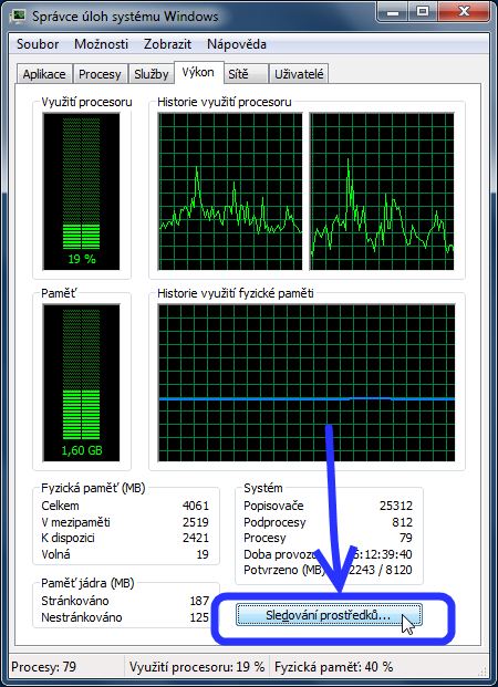

pocitac sa mi zahlcuje zo 4GB ram na 1GB Jaký problém se tady vlastně řeší?
karel 02.02.2010 23:17
po dlhsom case behu PC mi z fyzickych 4GB ram ostane volnych len nieco okolo 1GB pripadne pri extrem…

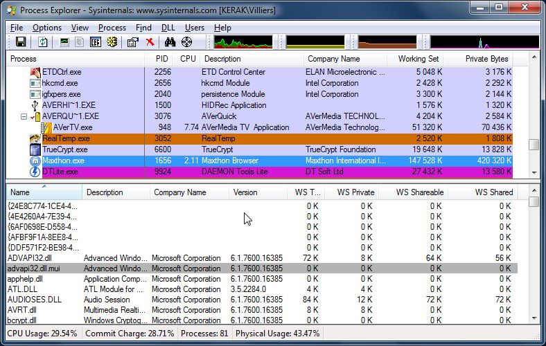

Windowsacky Resource manager tiez neukazuje pazravost procesov tak som v Process Exploreri (sysinternals.com) tal vypisat vsetky Memory udaje i ked neviem co znamenaju ale vyzera ze udaj Virtual size je to co hladam... svchvost a jeho procesy maju dokopy 1.5GB cca , a udaj WS private je aj to co mi ukazuje windowsacky task manager...
napr firefox ma v task WS private 133K (to vidim aj v task m.) a Virtual size 325k.. ale ked ho killnem i tak mi uvolni len 133k ..tak teda jak zistim co mi zaplnilo celu ram.?

uz neviem ako vam popisat, snad obrazok ... mam zapratanych vyse 3GB ram a v Spravcovi procesov mam vypisane len EXE co su spustene (Task managerovi, popriprade Sledovani prostredku - Reource monitor) ... ked si vsetky scitam tak maju hodnotu cca 500MB
preto potrebujem zistit a pripadne killnut to co zerie ostatnych 2,5GB ram !..chapeme sa ?

V Process exploreru jsou to tyto sloupce, co se hodí:
[2819-proc-explorer-jpg]
proces-
working set - aktuálně využitá paměť procesu
private bytes- kapacita, která je pro proces vyčleněna systémem
knihovny
ws total - využití celkem
ws private - pouze pro program bude použito
ws shareable- velikost, která může být sdílena
ws shared - sdíleno s jinými aplikacemi.
Všimni se v Proc. Expl.že jsou tam i služby, programy. Celková spotřeba knihoven se rovná cca spotřebě proces, co není spuštěno, tak nežere.
virtual size můžeš s klidným srdcem ignorovat.
v nastaveniach som zapol vsetky udaje o pameti len program ma vela vystupov na obrazovku, tak teda tu prikladam druhu cast screenu..
http://img269.imageshack.us/img269/107/procesexp2. png
..ano zere mi po case FF az 1 az 1.2GB no domnieval som sa ze to je addonmi tak som povypinal nejake a zatial to sa pohybuje okolo hodnoty aku mam teraz tj 300-400 pri viacerych oknach (aj text aj blbosti)
