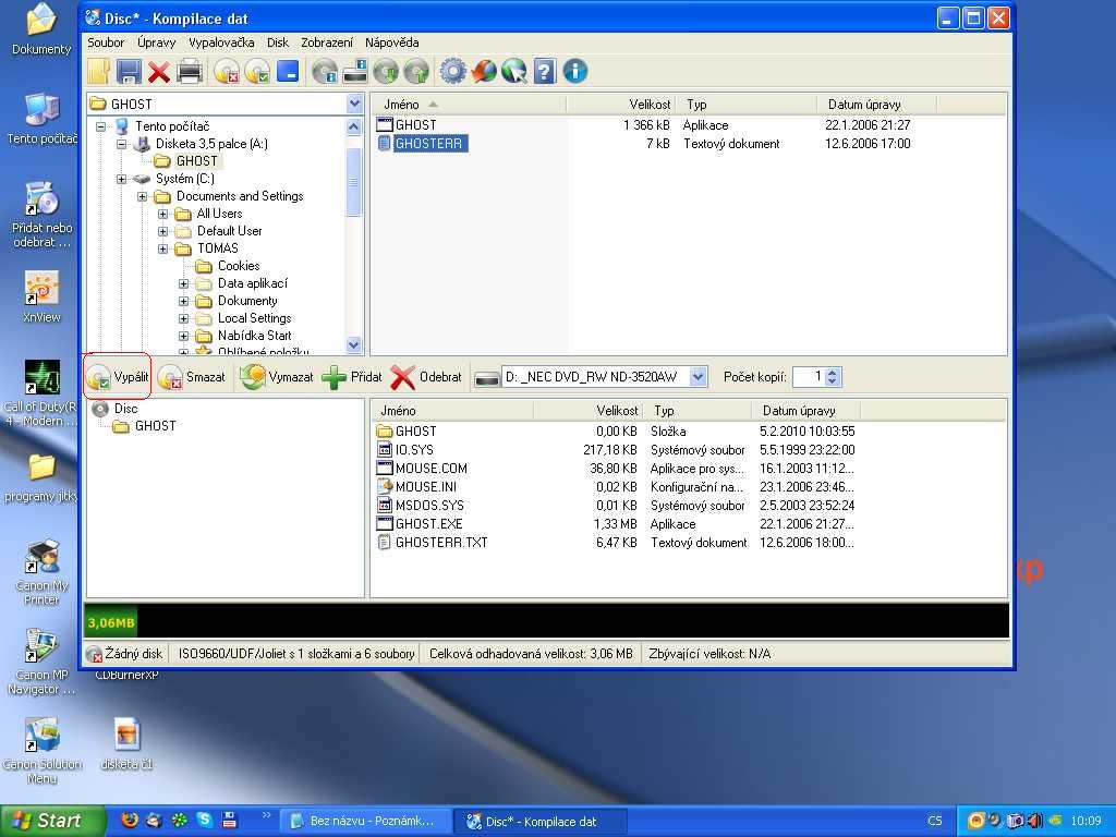

jdu pro radu,kdo používá tento prg.potřebuji vytvořit zaváděcí bootovací diskety a nevím jak na to.Mám sice původní,ale dost zdevastované.Myslel jsem,že normálně soubory co jsou na těch původních zkopíruji na HDD a potom nakopíruji zpět na nové.Ale ono to z takto vytvořených disket nechce nabootovat.Co se dá s tím dělat?Díky

čus hele něco jsem vytvořil viz.obr jenom nevím jak poznám,že je to dobre a muzu to vypalit?Ma to ce…

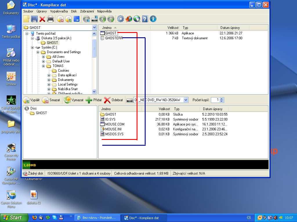

P.S. mas tam niekde v menu Disk alebo kde nastavenie bootovania. A tam si mozes vytvorit z tej prvej diskety subor .ima a nastavit ho tam ako bootovaci image pre to CD. V tom okne so subormi nebudes vidiet ziadne subory. Tam si mozes pretiahnut subory z tej druhej diskety, ak ta prva disketa zavedie aj ovladac pre CDROM do toho DOSu tak tie subory budes vidiet potom v DOSe pod C: alebo D: Ak nezavedie ovladac CDROM tak si ho tam musis pridat (mscdex do autoexec atd, to chce trochu znalost DOSu uz potom).
P.S.2. dalo by sa to cele spojit do jednej diskety a to dat potom na CD do bootovaciej oblasti, na to treba ale specialne nastroje (na vytvorenie image 2.88MB diskety, napr. virtualny floppy driver - da sa stiahnut) a 100% vediet co robis (a to bude hodne tazke priam az nemozne ti vysvetlit, to tak vidim)
A odkial mam ja z toho obrazku vediet ci si nastavil spravne to menu o bootovani?
P.S. Ked si to robil presne tak jak som pisal predtym, tak si to CD vypal, a uvidis ci z toho nabootujes ten DOS. Predpokladam ale ze ghost.exe vidiet nebudes, ptz na tej prvej diskete si vobec nemal mscdex ani DOS ovladace pre CDROM.
Chod na www.bootdisk.com, tak si stiahni bootdisk Winsdows98SE, vytvor si s tym disketu (mas este nejaku jednu prazdnu disketu dufam) a tu disketu pouzi ako bootovaciu, namiesto tvojej prvej diskety. Apotom si mozes dat ghost.exe na CD a ked nabootujes z CD zvolis si "s podporou CDROM" a budes potom vidiet niekde pod D: apod ten ghost.exe z CDROMu. Az z neho nabootujes. Dufam ze chapes co pisem.
