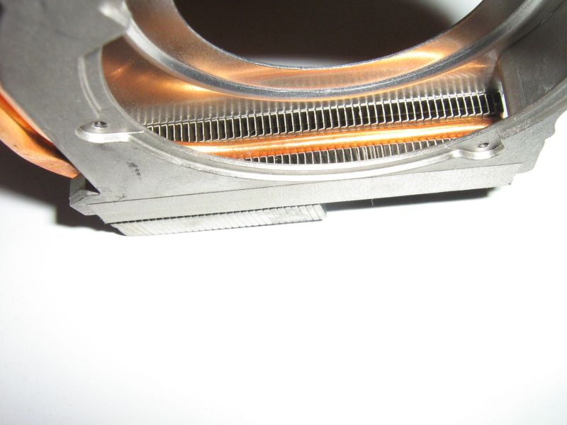

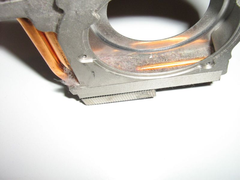

Vysavač určitě dokáže hodně, ale když se u žeber vytvoří hutná a soudržná deka z prachu, potom jedině rozebrat. Takhle to vypadá před:
a po čištění:
