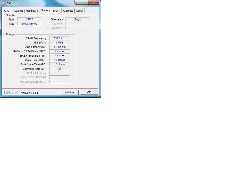

Davam tady screen z CPU-Z zatim jsem ten procesor zvednul jen lehce a ramky dal rovnou na 533 at to…

těsně vedle:-D vyfoť záložku spd je hned vedle "memory" cos poslal. obecně časování -hodnoty x-x-x-x…

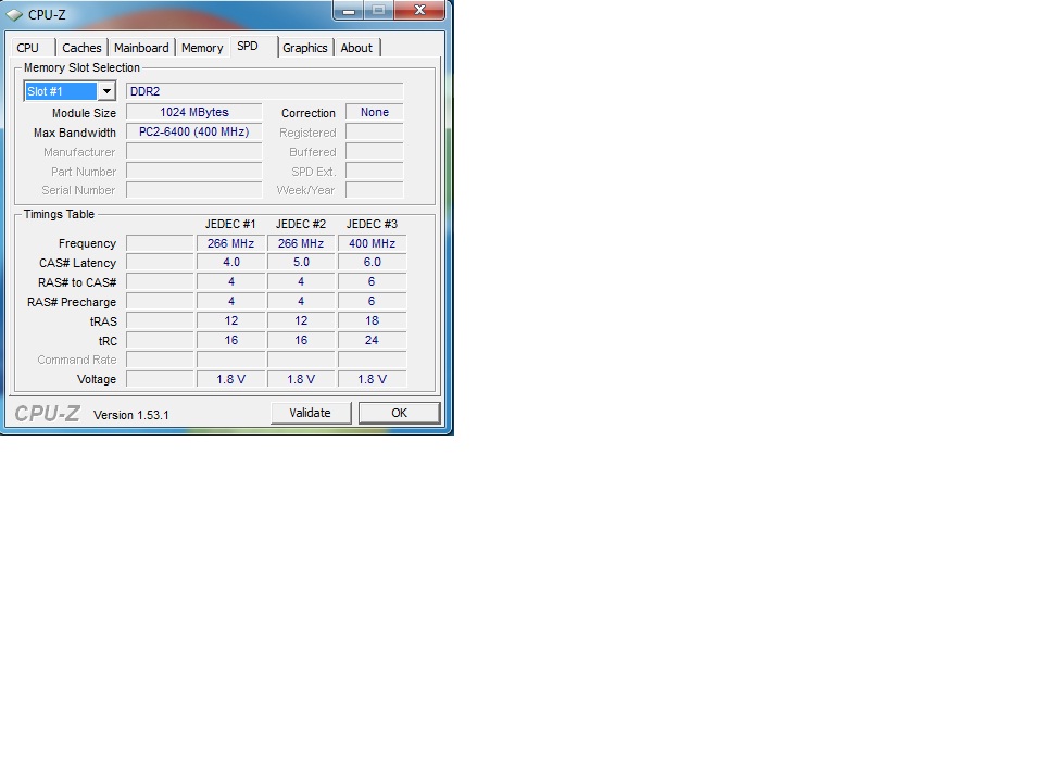

takze davam ten obrazek SPD, uz jsem jim pritopil o 0,05 pak mam az 0,15

No jasně je to ten třetí sloupeček - časování 6-6-6... tak tak to nastav. Vlevo nahoře Slot1 máš ješ…

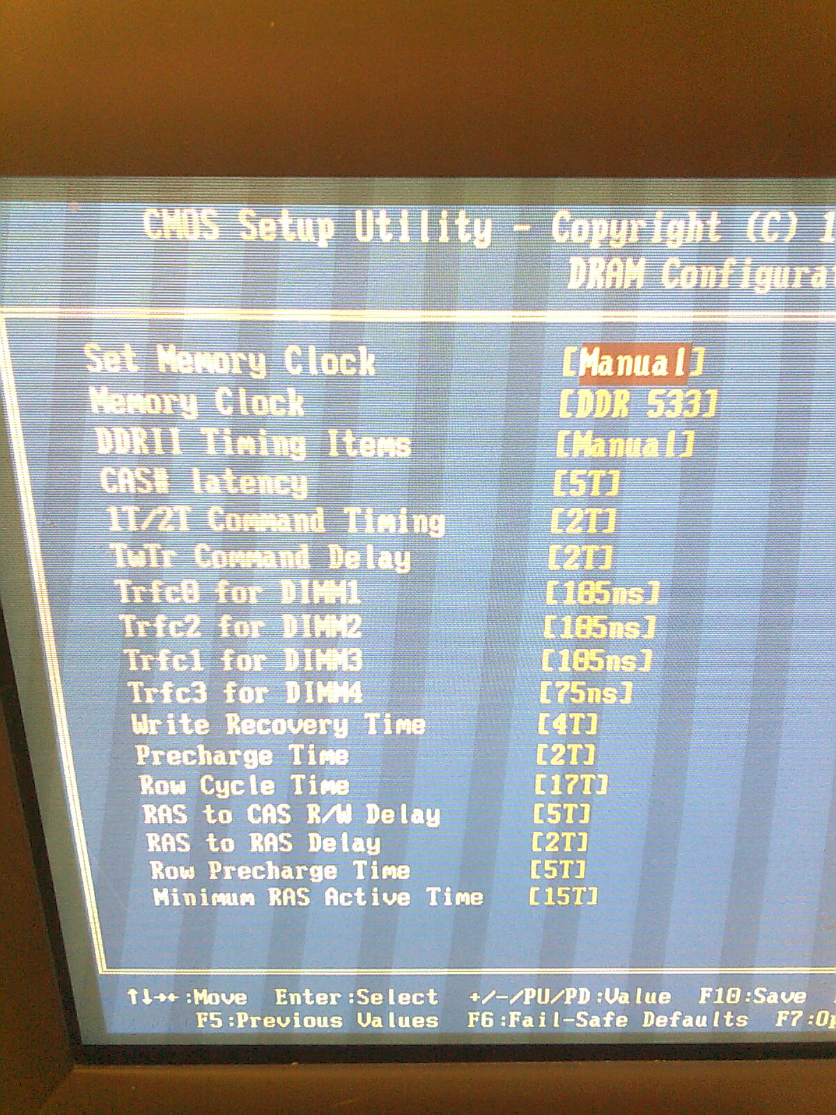

u 1 a 2 slotu je to stejne, ale kdyz dam 3 tak uz to tam je jinak. ktere tedy bude lepsi 5-5-5-18-24…
hanys888 06.02.2010 14:36
hanys888
Treti modul ti vypne dual channel. Casovani nastav dle toho nejpomalejsiho a zhorsi timing o stupen.

Dvě z tvojích pamětí umí nastavení CAS 4 jen při 266mhz (533), pro 400mhz (800) potřebují CAS 6.Viz…

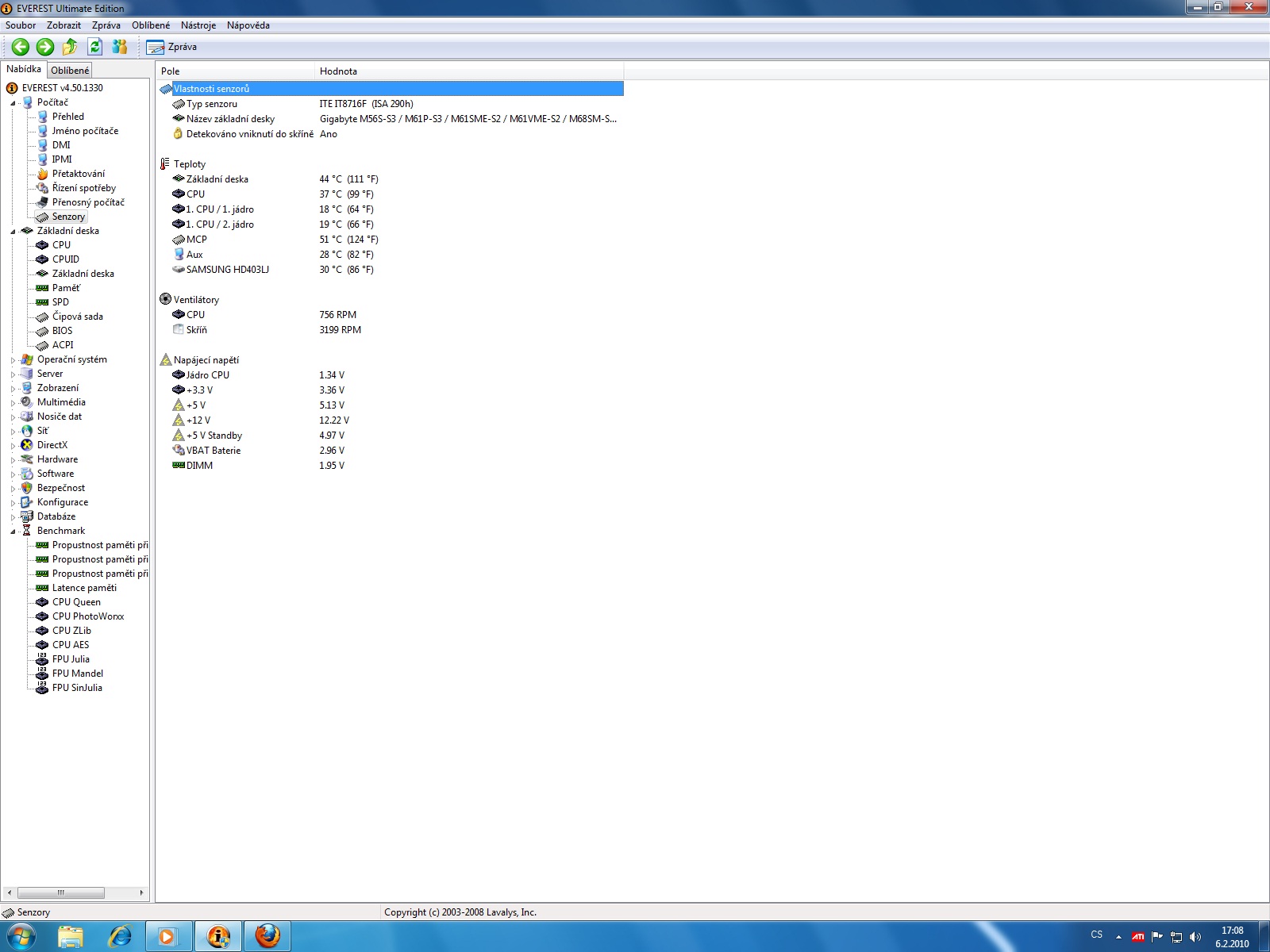

ten memtest jdu zkusit tedka tak vecer sem napisu jak to probehlo, davam sem jeste obrazek tech tepl…

Teploty neřeš, stejně to ukazuje hovadiny. Nebo to chladíš dusíkem či Peltierem?
