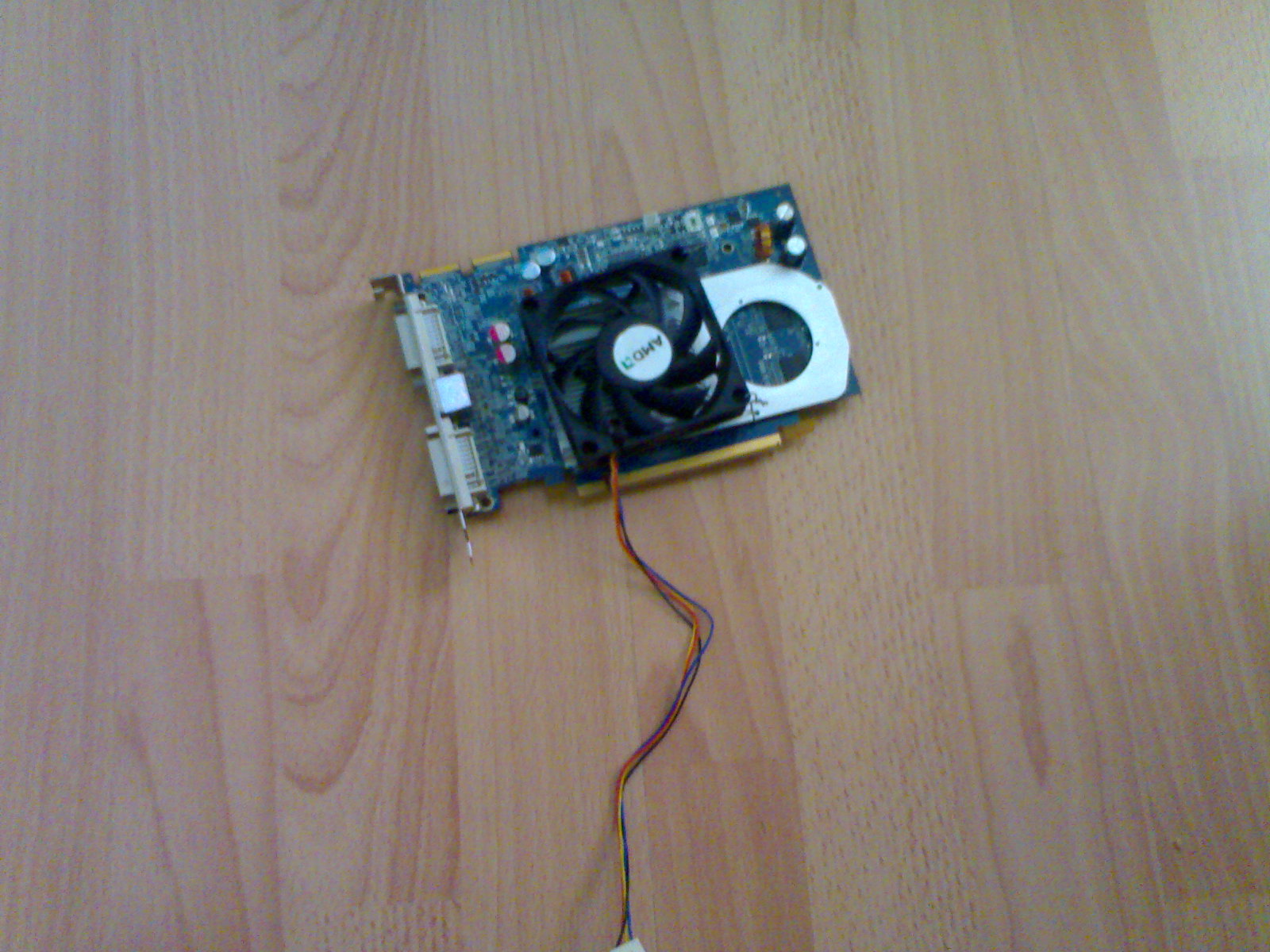

Ten větráček bude asi hodně vyběhaný. Jestli si na to troufáš, odmontuj ho a kapni mu trochu oleje d…
Niko Bellic 12.02.2010 15:20
Niko Bellic
to je taky jedna moznost ... ale myslim ze to tolik hluku nedela to budou spis otacky a lopatky toho…
kiz 12.02.2010 15:42
kiz
Snížením otáček dosáhneš vyšších teplot. Osobně bych to udělal tak, že bych z toho chladiča sundal j…
Prasak 12.02.2010 15:20
Prasak
potenciometr těžko. možná srážecí odpor 50-100ohm na 2w a vyzkoušet. pokud by bylo pod grafikou v pc…
MM_tank 12.02.2010 15:20
MM_tank
potenciometr proto abych to pri zatezi mohl regulovat.. ja mysim ze teplota je dobra mam 47°C v idle…
kiz 12.02.2010 15:41
kiz
To bys musel koupit drátovej cca 100 nebo 220ohmů. Nevím jestli by ti nevadilo že vyjde na 800kč ??…
MM_tank 12.02.2010 15:49
MM_tank
problem je ze nevim jaky proud jde do toho vetraku.. abych to pak mohl lepe spocitat.. ale nejak oby…
kiz 12.02.2010 15:54
kiz
ano ten by stacil. Ked ratas stratovy vykon na odpore tak to nenasobis 12V ale len ubytkom na odpore…
MM.. 12.02.2010 15:58
ale no tak kluci]:)
MM_tank 12.02.2010 15:21
MM_tank
:-P
Prasak 12.02.2010 15:25
Prasak
Jestli chces udelej to tak jak ja, sundal jsem puvodvni vetrak a ten plast. Vzal vetrak z CPU a dal…
hanys888 12.02.2010 15:34
hanys888
no to mi neprijde moc fajn.. na to by tam ani nebylo moc misto..
kiz
tak to mas pak nakou divnou case ? jesli mas pod pcie hned pci tak to pak nema cenu no..
hanys888 12.02.2010 15:50
hanys888
no moc mista tam neni si myslim .. ale tohle semi nechce
kiz
kdyz se ti nechce ani takove primitivni vec tak to radeji nechej tak jak to mas tedka, nebo rovnou u…
hanys888 12.02.2010 16:15
hanys888
takje jednodusi pripajet na drat potenciometr nez shanet chladis z procesoru a vymyslet jak ho tam u…
kiz 12.02.2010 16:19
kiz
Jednoduchsie, ale menej ucinne (nahovno vetrak bude hucat aj ked prd chladi, a potom prijemne hranie… poslední
MM.. 12.02.2010 16:35
Potenciometer by ti do minuty zhorel, ptz bezne su potenciometre tak do 0,25W a stratovy vykon na od…
MM.. 12.02.2010 15:55
samo sebou ze nejaky ktery zvladne vetsi teplo takze 4W by mohl stacit... joo muzu si koupit za 300…
kiz 12.02.2010 15:57
kiz
Snížením otáček dosáhneš vyšších teplot. Osobně bych to udělal tak, že bych z toho chladiča sundal jak větrák, tak ten ochrannej plech a ofukoval to normálním 8cm ventilátorem napojeným na 5V. Ale je to otázka šikovných rukou a chytré hlavy, tedy větrák už tam musíš nějak nabastlit sám.
potenciometr těžko. možná srážecí odpor 50-100ohm na 2w a vyzkoušet. pokud by bylo pod grafikou v pc místo demontoval bych původní ventilátor, sundal ten srandovní vrch chladiče tvořící tunel a na grafiku přibastlil ventilátor 8x8cm
To bys musel koupit drátovej cca 100 nebo 220ohmů. Nevím jestli by ti nevadilo že vyjde na 800kč ?? Aspoň teda ty co sem našel byli nejméně na 30w:-)
V tom případě udělat zdroj s normálním potenciometrem a LM317 za max 100kč.
edit: tak už sem našel i za kilo
http://www.narada.cz/4w-n-xxxx-20-ges05303414.html
ano ten by stacil.
Ked ratas stratovy vykon na odpore tak to nenasobis 12V ale len ubytkom na odpore, a vacsi ubytok jak 7V na nom nebude ptz potom by sa vetrak vobec netocil :) Vetraky maju odber zvycajne do 0,2A, a prud samozrejme klesa so znizujucim sa napatim (co ti hraje do karat).
Potenciometer by ti do minuty zhorel, ptz bezne su potenciometre tak do 0,25W a stratovy vykon na odpore si tam vies snad vyratat z ubytku napatia (ked nevies vyratat stratovy vykon tak na to nesahaj).
Hlucny chladic sa riesi kupou noveho slusneho chladica a vyhodenim toho hlucneho. Su toho plne obchody. Alebo aspon kupou vetraku a bastlenim.
