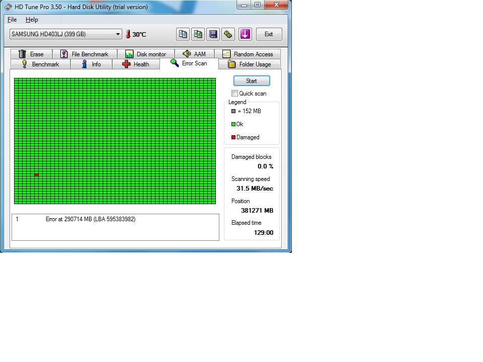

Zdravim, nasel jsem na mojem disku jeden vadny sektor a chtel bych to zkusit opravit pomoci HDD regenerate, ale on zase prohledava cely disk znova a to by trvalo pres hodinku. Vim presne kde ten vadny sektor je, existuje naka moznost abych to primo nekde napsal do toho Hdd regenerate a on by uz to spravil pokud by to slo ? Prikladam fotku toho vadneho sektoru. Diky
a chtel bych to zkusit opravit pomoci HDD regenerate ty tomu sw věříš:-D použij program od výrobce…

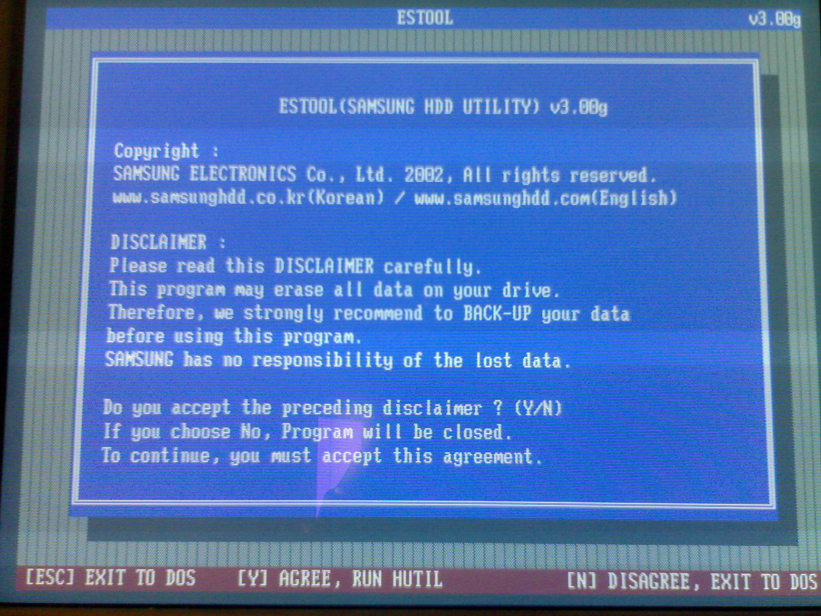

Mzna by to mohlo byt ono: Diagnostic software,ESTOOL

Kdyz mi to najede mam tam tohle viz. obrazek, takze podle toho soudim ze mi to muze smazat vsechny d…

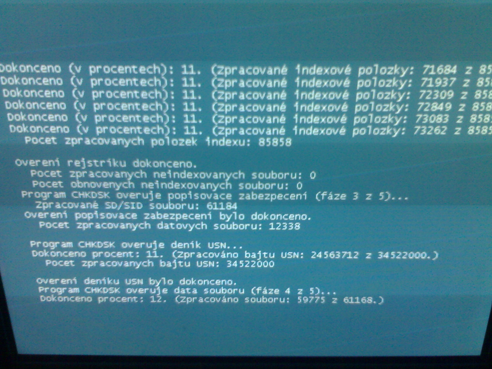

Hernajs, a proc na to proste nepostves chkdsk s parametrem "f" a "r" (z konzoly)? Ten ti bad sectory…

uz to tim projizdim zatim mam dva oddily projete a zadna chyba tedka jdu zkusit ten treti a uvidim

Tak disk C nejde protoze je pouzivan, jeste naky tip jak to spravit ?

použij program od výrobce disku, zpravidla dokáže ten sektor realocovat a nahradit druhým. na provedení si počkáš v obou případech. se neumíš v pátek zabavit ? šup na :beer::beer:
Robi sa to tak ze vyhodis disk a kupis druhy. Alebo reklamujes. Vsetko ostatne je hovadina.
Ked chces tak utilitu od vyrobcu, vsetky su na Ultimate Boot CD (google.com, stiahens iso, vypalis z obrazu, nabootujes, a tam sekcia disk tools). Samozrejme predtym si zalohujes vsetko (co je vobec este citatelne) mimo ten disk. A potom (ked sa to podari realokovat) preistotu nova instalacia Win atd. Nie, zazracny software "hura oprav mi disk tak aby mi ostali vsetky data" ani "hura preformuj nazad auto rozmacknute o strom" neexistuje.
