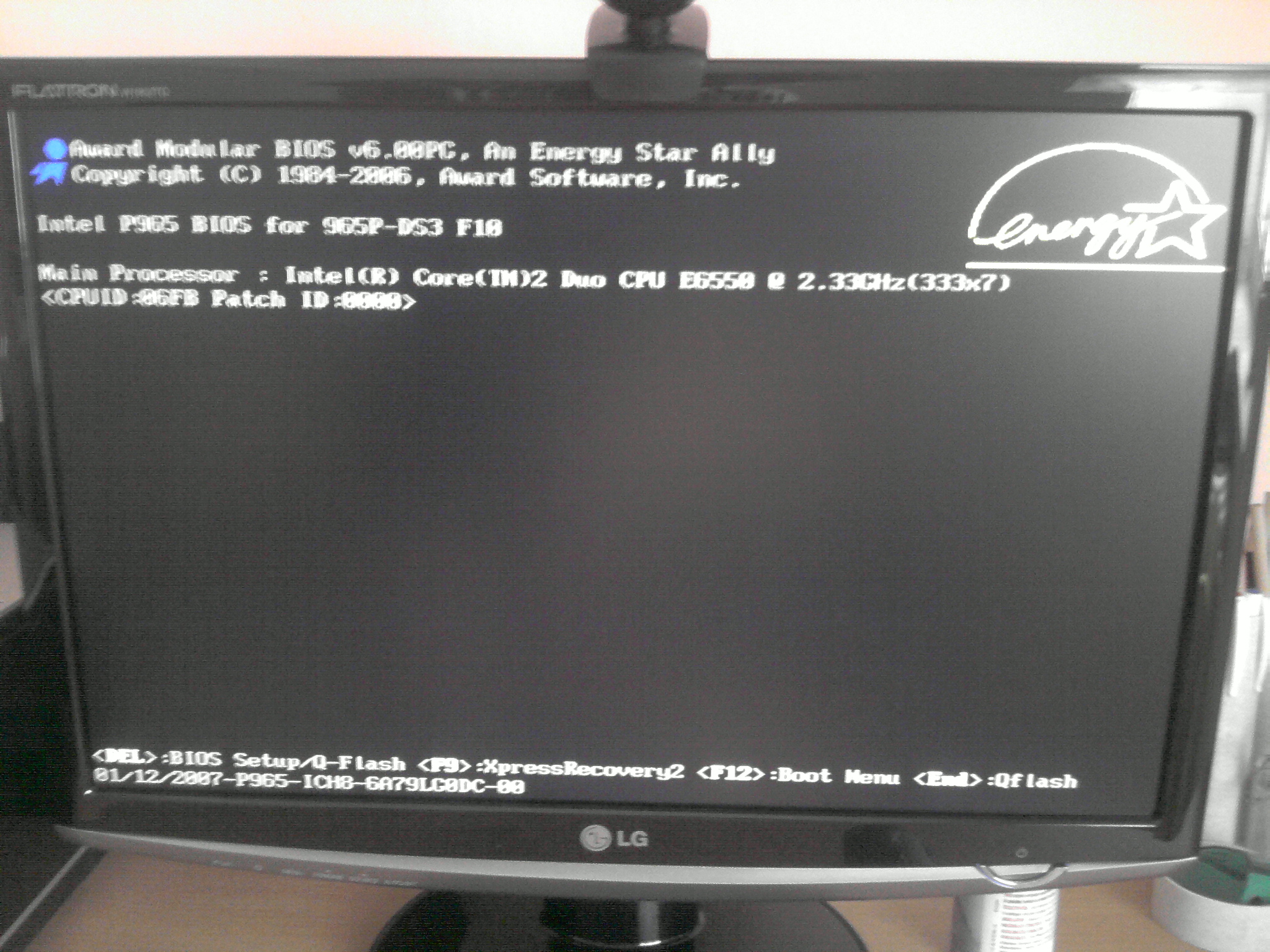

Dnes rano mi to udelalo znovu počítač nabehl až na 3.pokus aspon jsem mohl pořídit fotku...

Na tomhle to visi? Tak to bude nejspis problem s RAM. Zkus pametove moduly vytahat, ocistit, strcit…

No ja mam 4 gb takže 4x 1gb skusim to udelat uvidim jestli to bude mít nějaky vysledek :-)

Tam jsem všechny ram vytahl sloty vyčistil,kontakty ramek vyčistil a zastrčil zpěd,počítač naběhl na…

Tak zatim nemas zac. At se dari :beer:

To bych nedelal. Evidentne se jednalo o nahnily kontakt pameti ve slotu. Zvysovat napajeni je v tomt… poslední
