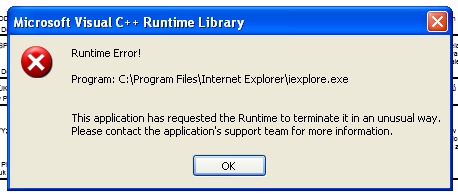

1. s otevíráním souboru .pdf na internetu pokaždé mi vyskočí okno (viz. obrázek 1.problém) používám IE8 a Adobe reader 7.0. Zkoušel jsem to přeložit na google a něco tam i nejít a nic.
Překlad :
Tato aplikace je reguested runtime ukončit v netradičním způsobem, kontaktujte prosím tým podpory aplikace pro více informací

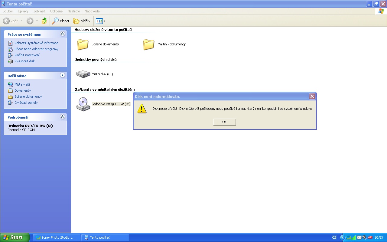

2. Problém Vytvořil jsem si DVD video i z menu v programu DVDStyler a když vložím to DVD do notebooku tak chvilku načítá a nic a když ho chci otevřít přes Tento počítač tak mě vyskočí okno (viz. obrázek 2. problém) jinak jsem to DVD zkoušel ve dvou jiných počítacích a ve třech Dvd přehrávačích a vše OK, a vtom notebooku jsem zkoušel jiní DVD a taky vše pařátku. Mám Windows XP SP3.

1. preinstalovat Acrobat Reader 2. Muze byt poskozena mechanika v notebooku nebo tolerance vypalova…

1. První problém vyřešen nainstaloval jsem tam nejnovější Adobe reader 2. Nemyslím že by byla poškoz…

Mechanika má toleranci, ve které se může pohybovat laser. Ten se muze od drahy odchylit na jednu neb…

Já vždy vypaluji na nejnisí rychlost. Tak asi koupím novou vypalovačku do notebooku tet tam mam jeno…

Asi si měl pravdu stou tolerancí zkusil jsem ve stolním počítači vyměnit mechaniku za jinou kterou j… poslední
2. Nemyslím že by byla poškozená mechanika protože načítá vše ostatní bez problému akorát 2 dvd co jsem vytvořil tom DVDStyléru a stou tolerancí jde něco udělat? Já vůbec nevím co jsi mám potím představit. Díky
Mechanika má toleranci, ve které se může pohybovat laser. Ten se muze od drahy odchylit na jednu nebo na druhou stranu. A pokud narazis na 2 mechaniky, kde sice obe jsou v toleranci, ale kazda na jinou stranu, budes mit problemy se ctenim.
Zkousel jsi pri vypalovani nizsi rychlost?
