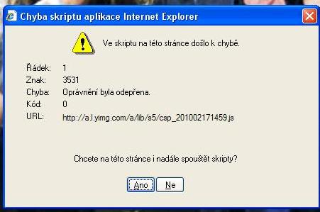

A to dělá u všech stránek kde jsou scripty, nebo pouze tady? Pokud jen tady, je možné, že je špatný…
Kráťa 23.02.2010 14:26
Kráťa
Já jsem lama lamácká a tak ani nevím, co to ten script je, abych pravdu řek. Ale co vím, tak ty URL…
hluchejpes 23.02.2010 15:21
hluchejpes
A je to vždy na té samé doméně? Název toho scriptu mi přijde jako podle nějakého data. Mohl by se tř…
Kráťa 23.02.2010 15:38
Kráťa
Naposled na mě tahle hláška a adresa co je na obrázku vylezla když jsem otevřel seznam.cz. Prohlížeč…

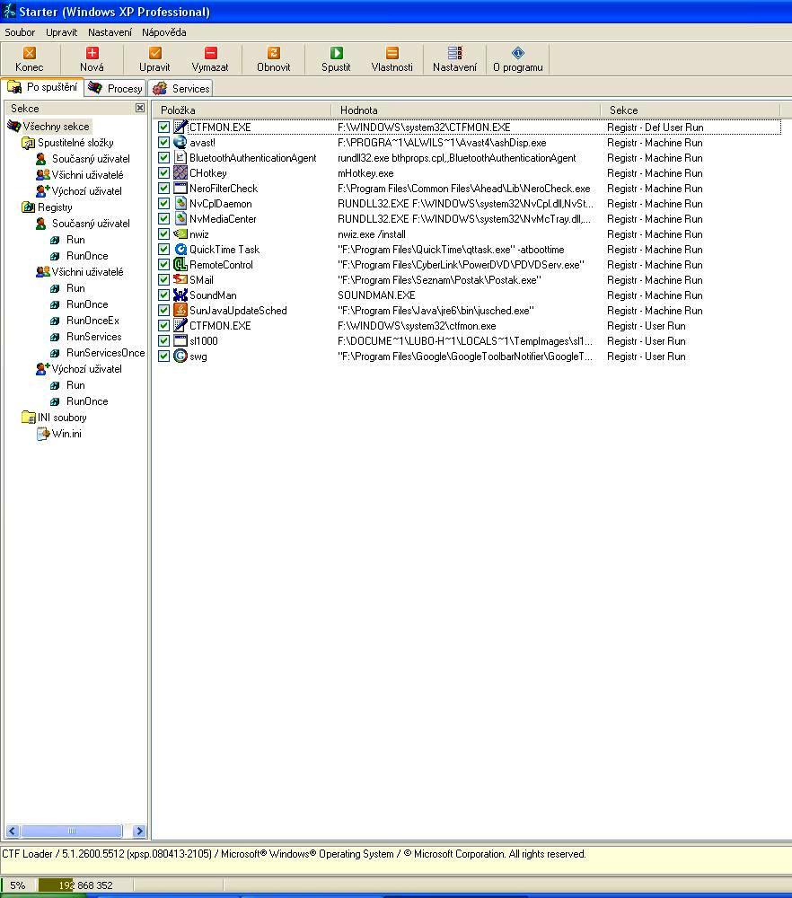

On by to mohl dělat i ten mdm manager, co se instaluje s MS Office. nemáš tam program "Starter", že…
Kráťa 23.02.2010 21:45
Kráťa
Nemám program starter. To si ho mám nainstalovat, nebo jak to myslíš?
hluchejpes 23.02.2010 21:48
hluchejpes
Nemusíš, můžeš udělat obrázek třeba i z msconfig. Starter je však na správu spouštěného mnohem šikov…
Kráťa 23.02.2010 22:02
Kráťa
Promiň, ale já vůbec nechápu, co mám udělat, jakej obrázek čeho. Nejlepší by byl polopatickej návod,…
hluchejpes 23.02.2010 22:09
hluchejpes
msconfig: srart > spustit > do okénka napsat msconfig a stisknout Enter. na záložce po spuštění je p…
Kráťa 23.02.2010 22:45
Kráťa
Já jsem úplně blbej. Nevím kde a jak se spouští starter. Ach jo.

hluchejpes 25.02.2010 00:39
hluchejpes
Tady mám ten obrázek. Je to vono?
hluchejpes 25.02.2010 00:56
hluchejpes
Jo je to ono. MDM tam nikde nevidím, ani nic, co by tomu bylo podobné. Asi to tedy bude celé záležit…

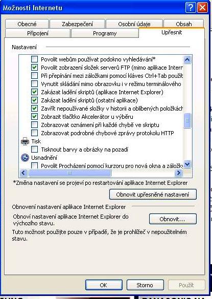

Nestačí zakázat ladění, je potřeba ještě zakázat oznámení při chybě. http://www.chip.cz/cs/tipy-a-tr…
karel 25.02.2010 01:06
To bude ono!
Kráťa 25.02.2010 01:12
Kráťa

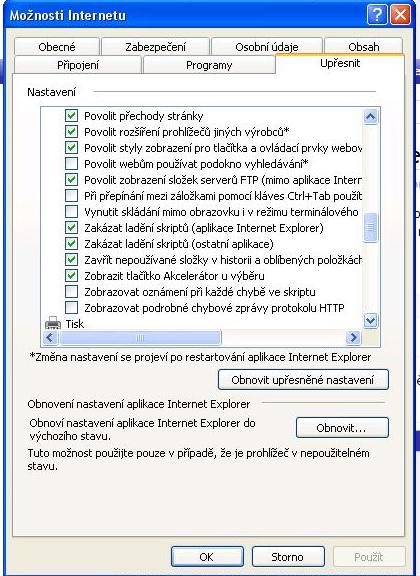

Ale na tom obrázku to zaškrtlé nemá http://pc.poradna.net/file/view/2955-bez-nazvu-jpg…
Kráťa 25.02.2010 01:16
Kráťa
No jo, ale podle mě to mám zaškrtnutý dobře a přesto se to objevuje. Tak nevím. No co už s tím naděl…

A je to vždy na té samé doméně? Název toho scriptu mi přijde jako podle nějakého data. Mohl by se třeba generovat. Stále si myslím, že je ten script špatný. Dej sem adresu kde ti to dělá, z obrázku to nikdo opisovat nebude, aby se tam mohli kouknout další, jestli jim to dělá také.
Dělá to to třeba na seznamu?
Naposled na mě tahle hláška a adresa co je na obrázku vylezla když jsem otevřel seznam.cz. Prohlížeč mám normálně IE8, jestli to má na to vliv. Ale bude to se mnou těžký, páč nemám vůbec šajn o co go. Jo a kolikrát to vyleze na plochu, aniž bych něco na netu prohlížel.
