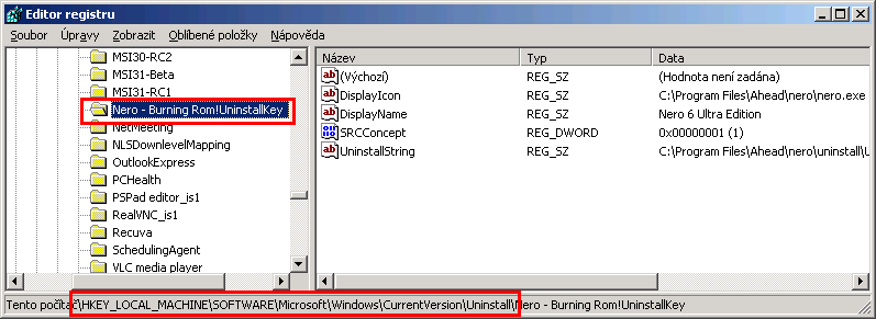

on funguje. chce ho nechat odstranit nero, ale další výzvu mu už nepotvrzovat.
anebo pokud říkáš že jsi nero odinstalovala, ale přesto se ti v nabídce přidat/ubrat programy nero zůstává, pak smaž ten záznam v registrech. start - spustit - regedit.exe - proklikej se do větve:
HKEY_LOCAL_MACHINE\SOFTWARE\Microsoft\Windows\CurrentVersion\Uninstall
tam bude vlevo mezi záznamy o jiných programech i položka např. "Nero - Burning Rom!UninstallKey" ... a vpravo uvidíš m.j. proměnnou: "DisplayName" ... "Nero 6 Ultra Edition"
tak celý ten levý klíč "Nero..." smaž (del).

pokud tazatelce stačí jen odstranit záznam z přidat/ubrat programy, jde to v registrech tady:
[http://pc.poradna.net/file/view/2992-nero-seznam-p ng]
naklikat dolní cestu, vlevo zrušit všechno začínající nero.
pozn: dřív to šlo pohodlněji/bezpečněji smazat přes nero clean tool, ale po doplnění o "general" do názvu se z toho stal další krám kde je nutno pozorně koukat co člověk odsouhlasí.
