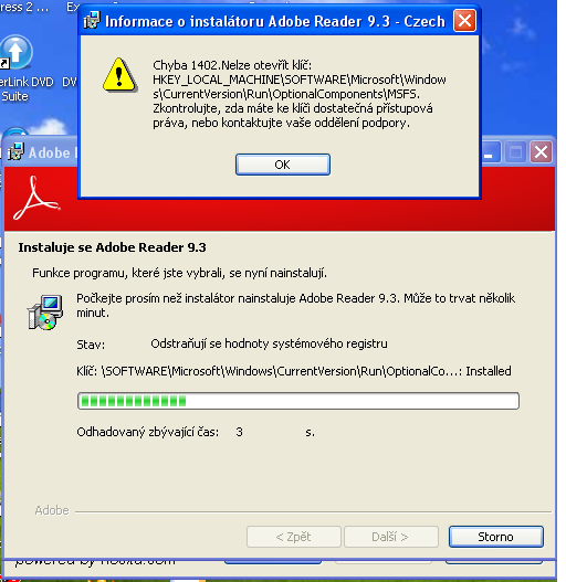

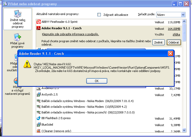

Tak to nejde ani odinstalovat. Píše pořád toto:

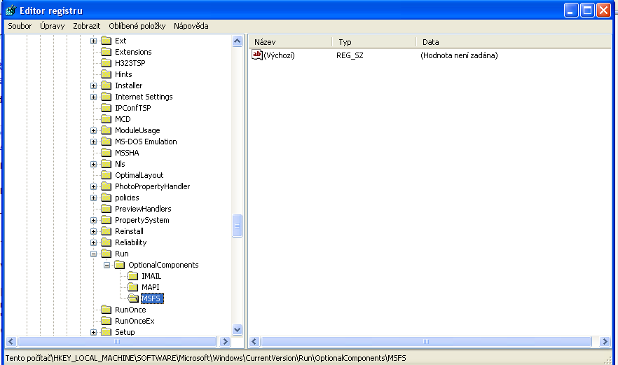

No tak se mrkni do registru na ten klic, ja ho tu mam, a opravneni jsou takova: Administrator - upl…

Buďto jsem se díval někam jinam, ale ten klíč jem nenašel. Vše jsem prolezl a nic

No tak ho tam asyk hleda a on tam neni.... Error 1402: Could not open key [key name] Tak ho tam zk…

Dyt ho tam mas, nebo to uz jsi ho vytvorila..? Takhle to vypada. [MSFS.JPG]

Nemám tam ten 2 řádek:("Installed"="1") mám to tam napsat? Nic jsem nevytvářel, a tak proč to nejde…

Uloz si to, co jsem psal o kousek vyse do soubory s priponou REG a pak na nem 2x klikni. A nebo si t…

Nejde mi to. Asi toho nechám

gd 27.02.2010 17:19
gd
OK, takze jsi admin... adobe radi:
Issue
When you install Adobe Acrobat 6.x or higherProfessional or Standard, Acrobat returns one of the following error messages, and then the installation terminates:
* "Error 1402: Could not open key [key name] ."
* "Error 1406: Could not write value Folders to key [key name] ."
Solution
Do the following solutions:
Solution 1: Remove all previous versions of Acrobat, and then reinstall.
1. Choose Start > Control Panel (Windows XP) or Start > Settings > Control Panel (Windows 2000).
2. Double-click Add Or Remove Programs.
3. Select Adobe Acrobat [version] and click Remove.
4. When prompted, confirm that you want to remove Acrobat.
5. Repeat the above procedure for all installed versions of Acrobat.
6. Restart the computer, and then reinstall Acrobat.
Pokud neumis anglicky, 1. odinstaluj vsechvy verze Acrobatu (v ovladacich panelech z "pridat nebo ubrat programy") a za 2. pust instalaci znovu.
Tak ho tam zkus vytvorit rucne.......
------------ulozit jako REG soubor------------
Windows Registry Editor Version 5.00
[HKEY_LOCAL_MACHINE\SOFTWARE\Microsoft\Windows\Cur rentVersion\Run\OptionalComponents\MSFS]
"Installed"="1"
