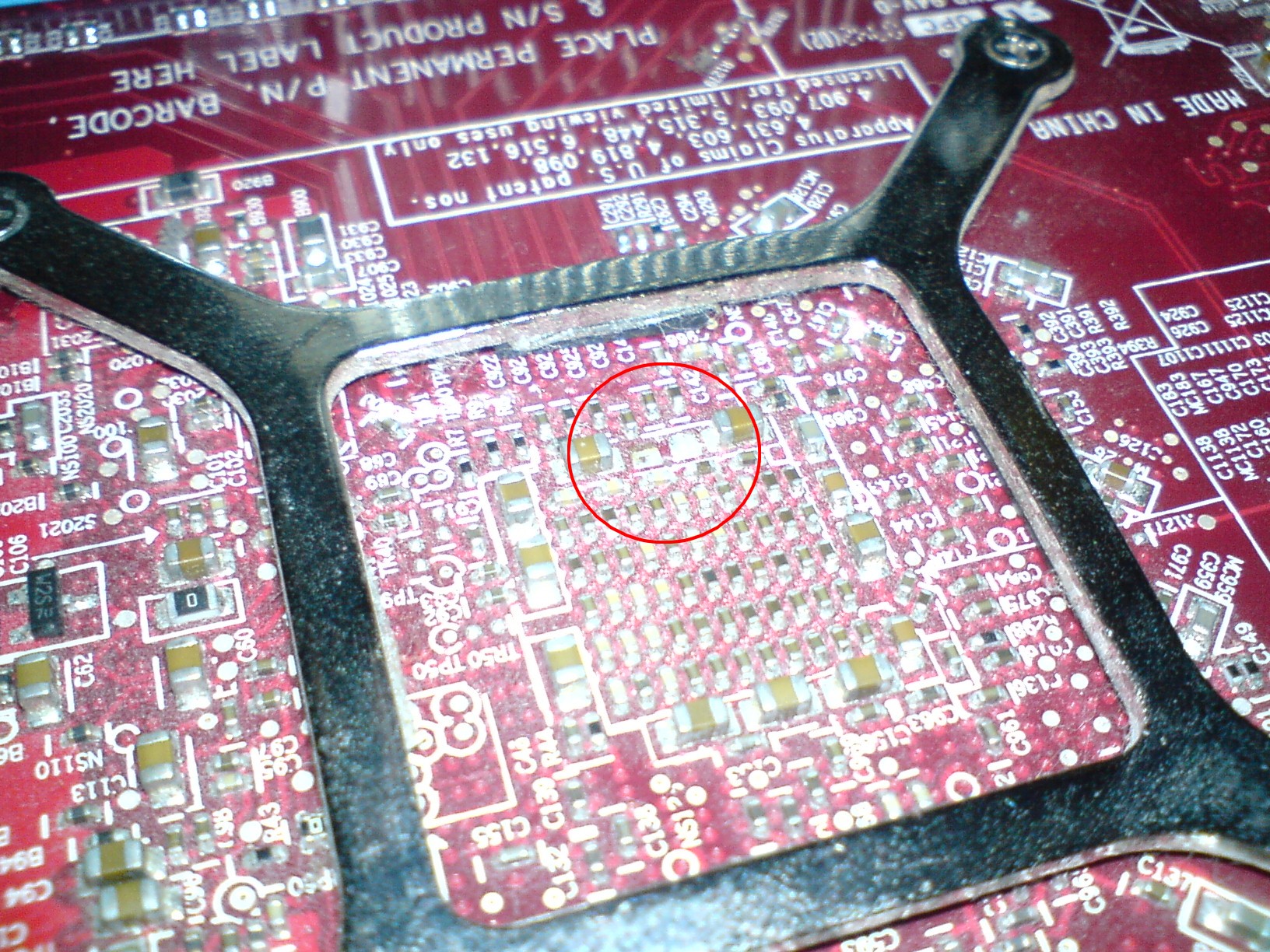

Zdravím. Při instalaci jedné starší grafické karty jsem si všiml, na gpu shora chybí jedna součástka (nevím co to je, odpor, kondenzátor, moc se v tom nevyznám, viz. foto), musela zřejmě upadnou při převozu.. Chci se zeptat, co je to teda za věc, k čemu tam slouží a jak to může případně ovlivnit život už tak dost přesluhující grafice, zatím jede bez problému i bez toho..
Podle značení C jde o kondenzátor. Když to jede bez něj, neřeš.
z tý fotky jde hovno poznat. Zřejmě chybí kondenzátor, zapojený jako vyrovnávač a filtrovač napětí.Takových součástek se tam dává víc a ztráta jedné zpravidla nic neznamená, kvalitní návrh počítá s rezervou pro případ stárnutí součátek/pro různou výrobní toleranci.
To je kondák, podle velikosti nějakej s větší kapacitou, podle množství ostatních je ten jeden urvanej jedním z mnoha paralelně zapojených, takže o nic nejde. Pokud to jede, tak to neřeš.
