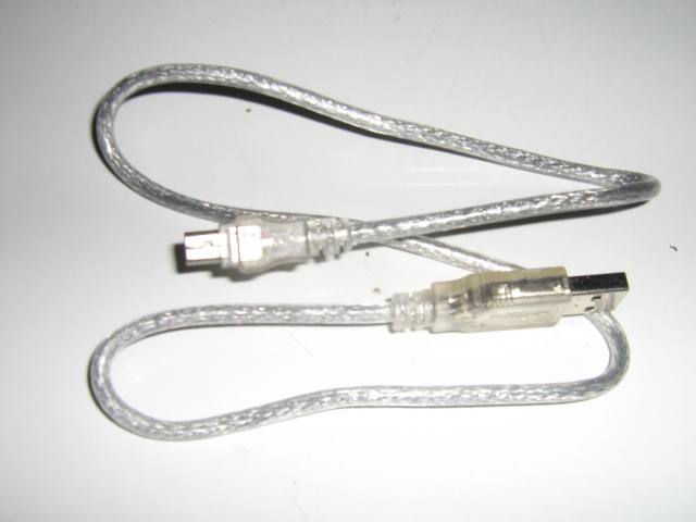

Tohle je kabel, který potřebuješ, nejlepší co znám:
![[http://pc.poradna.net/file/view/3043-kabel-usb-min i-jpg]](/file/view/3043-kabel-usb-mini-jpg)
