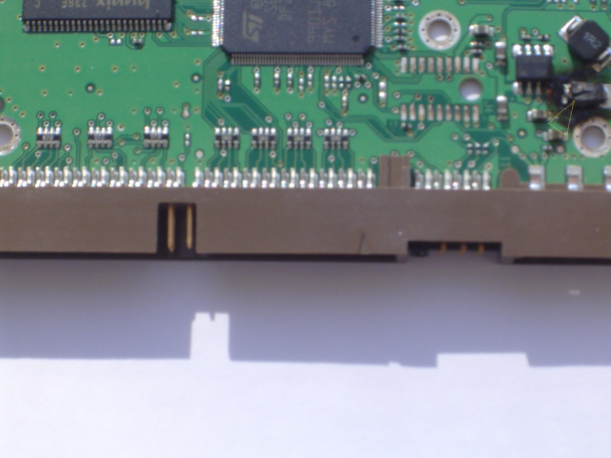

Tak jsem se vrátil z běžek a vyfotil. Jenže nevím co je to za součástku. Je roztržená. Snažil jsem s…

Kvalitu fotky nekomentuju. Je to nejspíš buď kondenzátor nebo transil. Odletovat, vyčistit desku lih…

Děkuji za radu. Pro napájení disku jsem použil externí zdroj profesionální pro napájení disku. Změři…

Pokud je to vicevrstvy tistak, bude lepsi ji odcvaknout a novou naletovat na existujici vyvody

Ono to spíš vypadá na SMD.

To neodcvakne, to je SMD :) Vybera sa to dvoma pajkovackami, v kazdej ruke jedna :-) V nudzi sa da a…

Ten zdroj je profesionální tj. Zakoupen v obchodě. Má konektor pro napájení disku, u kterýho nelze o…

V obchodě se prodáva ledacos. Taky zdroje, na kterých je napsáno 12V a leze z nich 20V. Takže pokud…

Co se týče té elektorniky -nestačí stejný disk měla by být stejná i verze plošňáku nebo firmware /to…

Najdi si presne stejny na ebay.de alebo na aukro. Musi to byt presne do bodky stejne typ ove cislo a…

Tak jsem vypájel tu shořelou součástku dle vašich rad. Smontoval disk, připojil všechny kabely a on…

Ten zdroj je profesionální tj. Zakoupen v obchodě. Má konektor pro napájení disku, u kterýho nelze obrátit polaritu. Stále, ale nevím co je to za součástku. Ta se normálně rozpadá. Dle pohledu na ni asi se rozpadne. Protože ten plast je zcela kaput. Ono to možná půjde "vydrolit pinzetou" pokud ta součástka nemá vývod středem tj pod součástkou a pak očistit I tak děkuji za radu. Jinak normálně odstřihuji kondenzátory a pájím na vývody na desce. Ale, elektroniku disku jsem dosud nedělal. takže jsem chtěl získat nějaké zkušenosti. Na chalupě nemám vybavení tak se na to vrhnu až v pondělí. Děkuji za rady. A jak jsem dopadl vám napíši po neděli.
V obchodě se prodáva ledacos. Taky zdroje, na kterých je napsáno 12V a leze z nich 20V. Takže pokud to budeš někam připojovat, tak jedině do počítače na originál MOLEX čtyřkolík. Tam máš jistotu, že +5V i +12V je tam kde má být. Podle tý fotky to typuju na transil v obvodu +5V, který dostal tvrdých +12V. Takže splnil svou povinost a zaplatil za to životem. Už je v křemíkovém nebi.
Jinak to normálně odpájej mikropájkou, ono se to nejspíš rozpadne samo.
