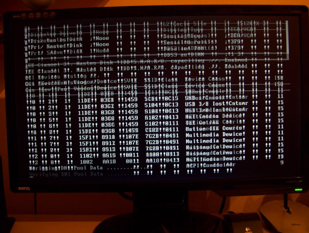

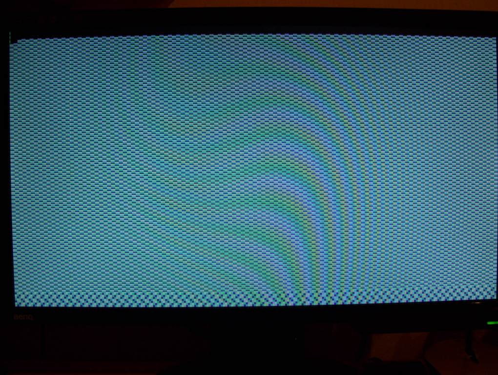

Problém je vtom, že karta nefunguje jak má. Při zapnutí PC a následném nabíhání systému my problikne obrazovka a naskočí tento obraz(viz foto) a monitor se vypne a pc stále běží. Po restartu PC a nalogování do nouzového režimu jsem přeinstaloval ovladače ale to bohužel nepomohlo. GK jsem zkoušel na jiném PC a problém byl stejný.
Prosím o radu. dík

To jsem právě chtěl a možná i nechtěl slyšet. Takže jí mám reklamovat???

Pokud je v záruce a chce se ti do toho, můžeš. Když to blbne i v jiným PC, není co řešit. Ještě se p…

chladič sedí jak p..el na míse.

"Slušné chyby v obraze"... jedině vyzkoušet jinou grafickou kartu a zjistit zda je to tím či nikoliv…

rád bych vyzkoušel ale bohužel nemám co. Již delší dobu při spuštění pc se ozýval takový divný zvuk…

Ty chyby v obraze se museli určitě objevovat již dříve ale v menším množství. Já bych řekl že ani n…

Pokud není v záruce sundat chladič a zapéct.

Jedine reseni je fakt asi hodit to do trouby :-D poslední

"Slušné chyby v obraze"... jedině vyzkoušet jinou grafickou kartu a zjistit zda je to tím či nikoliv. Obávám se, že na 90% to bude grafikou.Necítil jsi někdy ze svého počítače nějakej smrad? Myslím tím, jestli na ní neodešel třeba ventilátor a ty jsi jí tak neodpálil.. Ty chyby v obraze se museli určitě objevovat již dříve ale v menším množství. To mohla být první zmínka o přehřívání. Nezdá se mi, že by ta grafika odešla najednou.
Já bych řekl že ani ne. Zákaznící povídají pohádky ještě včera to jelo a dneska sou tam pruhy na obrazovce.
