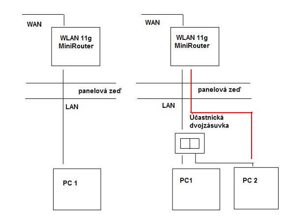

Ahoj, dle obrázku mám doma připojený 1 PC u syna v pokoji. Nyní bych chtěl připojit další PC pro návštěvu a abych nemusel znovu vrtat zeď a tahat další (červený) kabel, tak uvažuji, zda by nešlo použít klasickou účastnickou dvojzásuvku pro připojení dvou PC. Původní kabel je klasický s koncovkami RJ45. Potřebuji, aby PC na sebe "viděly" a mohly být současně na netu. Netuším, jak by měla být zásuvka zapojena. Pokud by to bylo složitější, tak vyvrtaám další díru a natáhnu kabel. Děkuji za radu.

Co je účastnicka dvojzásuvka? Máš na mysli krabičku v ktorej sú 2 samice RJ45 ?
Ak nechceš ťahať 2 kabely, ono dalšiu dieru vrtať nemusíš, stačí tú pôvodnú prejsť vrtakom s väčším priemerom aby prešli 2 kable.
Štandardné riešenie: kúpiš si switch.
Neštandardné riešenie: využiješ fakt že sa využívajú na UTP kabli iba 2 pary /RX-TX /, dalšie dva sú nevyužívané. Pár krát som to takto zhnusil pri zmenách, v podkroví jednej budovy a mojej nechuti pohybovať sa v pavučinách s vrstvou sadzí. Fuj... Nemá sa to takto robiť ! no funguje to.

No ten minirouter za zdí má v sobě wi-fi připojení a možnost připojení čtyř kabelů. Takže to vyřeším tou další dírou a kabelem. S tou zásuvkou jsem se asi blbě vyjádřil, měl jsem na mysli něco takového: szrjz-2-p752-597.html
Ale ta díra bude jednodušší.
jo, to chápu že šlo o tuto zásuvku. já před vrtáním do zdi dávám přednost switchi za 300.
předpokládám že minirouter přes wifi přijímá internet od providera a nejde ho využít pro domácí síť. to znamená že pokud chceš i vlastní bezdrátové připojení pro notebook, je nejlepší dokoupit router - využít z něj jen funkci switche + wifi. třeba toto.
Nahoře ti joseph píše i alternativní řešení. Pravověrní ho nemají rádi, ale funguje. Je to ještě jednodušší, nežli vrtat díru do zdi.
