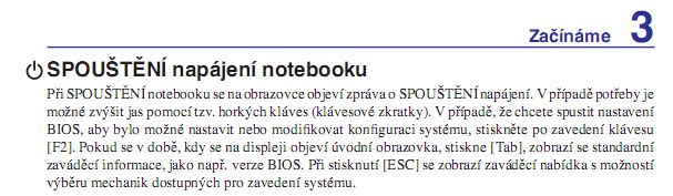

lidi a jak se leze u noťasu do biosu?? Já jsem se tam nějak nedostal. u kompu NOU PORBLEM, ale u no%…

proč mám ten špatnej pocit, že je vše v manuálu? [3094-bios-asus-jpg]

f2 je typické pro phoenix biosy - a dnes asi i award. záruční listy si klidně doma skladujte v jedn…

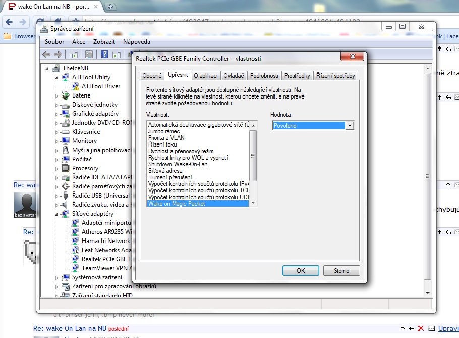

bios: sekce "power" jestli je k dispozici. pak když ne v biosu, tak ve vlastnostech síťové karty/upř…

ha tak už jsem to našel. co dál??? Jak to mám udělat aby se to nahodilo :(

a pak jsem ještě v tom posledním menu našel kolonky - Povolit zařízení probouzet PC a od toho - Povo…

Vypni notebook, zapni ho, okamžite potom ako zrušíš klávesou ESC tú multimediálnu blbosť od Asusu, samozrejme ak to už niekto už nevypol trvalo, stláčaj "DEL" a dostaneš sa do BIOS-u. Poobzeraj sa tam, no predpokladám že funkcia "WAKE ON LAN" tam bude.
pak když ne v biosu, tak ve vlastnostech síťové karty/upřesnit: povolit wake up (wol) režim.
u notebuka je kromě toho v možnostech napájení, co vypíná zavřený displej.
v tom případě ale potřebuješ mít originální úplnou instalaci ntb se všemi ovladači.
pak už jen nějaká grafická nebo příkazovořádková aplikace, co se o zapnutí postará.
V prvom rade si v tych Win na karte "rizeni spotreby" povol ze prebudzat tymto zariadenim, ak tam take nastavenie mas.
V druhom rade prebudzat sa da zvycajne len z lokalnej LAN (t.j. z ineho PC z tvojej domacej alebo firemnej siete), ptz nepredpokladam ze ti routery zvonku prepustia broadcast, a prebudza sa to programom ktoremu zadas MAC adresu tej sietovky. Tu si vies pozret napr. vo Win u vlastnosti sietovky.
Ked chces cokolvek ine ako to co som pisal tak na to zabudni, nejde to.
