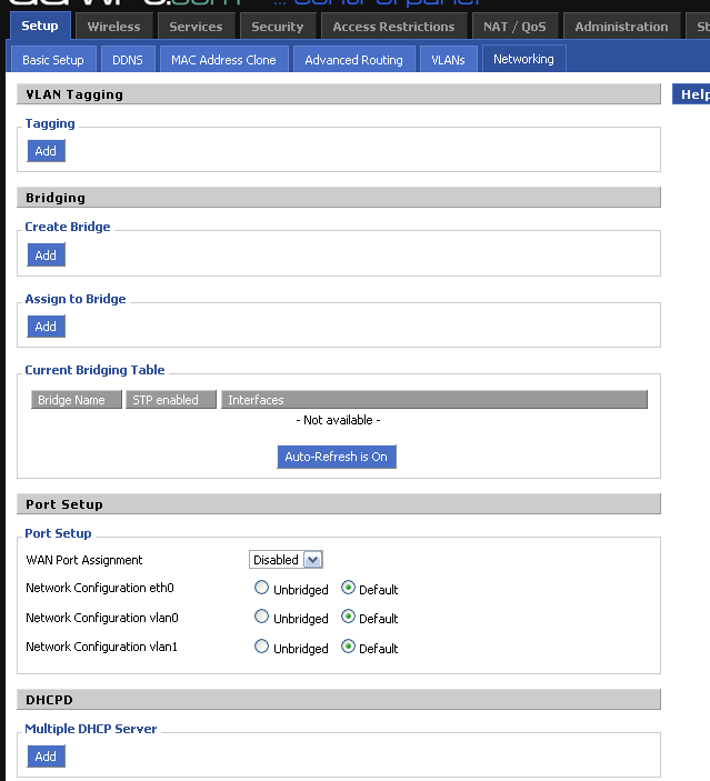

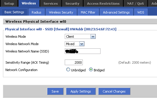

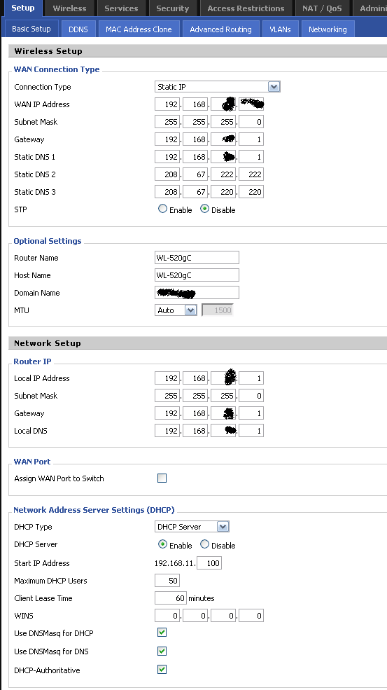

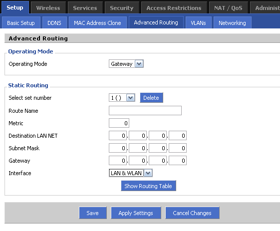

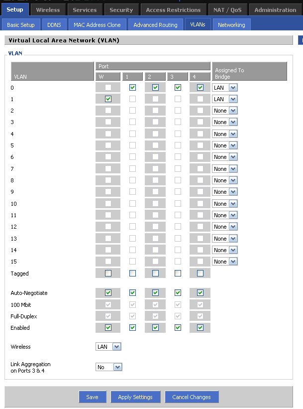

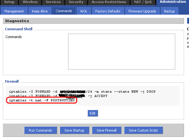

Mám tu pár shotů jak to mám nastaveno já. Jde o routujícího klienta (mám oddělené sítě, což IMHO bud…

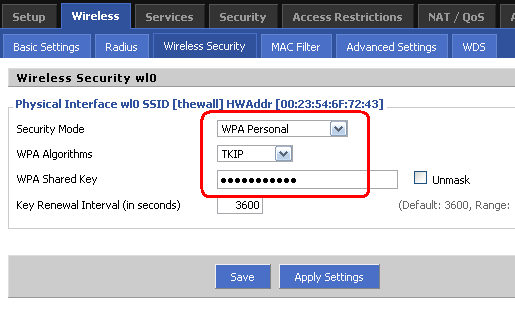

jeste jeden dotazek, jak je screen wlan1, tak to SSID mam zadat jmeno na ktery se napojuju nebo si d…

na které se napojuješ - to dá rozum :-) klíč musíš dát takový, jaký jej vytvořil admin té sítě, ke…

Mám tu pár shotů jak to mám nastaveno já. Jde o routujícího klienta (mám oddělené sítě, což IMHO budeš chtít taky), navíc s několika speciálními pravidly ve firewallu (ty tě zajímat asi nebudou) a vypnutým NATem (poslední -označený- řádek ve firewallu; protože ty dvě sítě které tento router spojuje jsou privátní a potřebuju prostupnost v obou směrech přes tento router, s výjimkou výše uvedených pravidel)
Klidně si proklikej nastavení níže (netvrdím, že něco nešlo udělat líp, ale jde o to, že to byla několikanásobná evoluce :-) a že to hlavně na 100% v tomto stavu funguje. ;-)

jeste jeden dotazek, jak je screen wlan1, tak to SSID mam zadat jmeno na ktery se napojuju nebo si dat svoje jakykoliv? a s tim souvisi i screen wlan2 ten sifrovaci klic, protoze ja ho u te puvodni site nezadavam. Pochopil sem to teda tak, ze tady ty udaje si dam jaky chcu. dekuji
