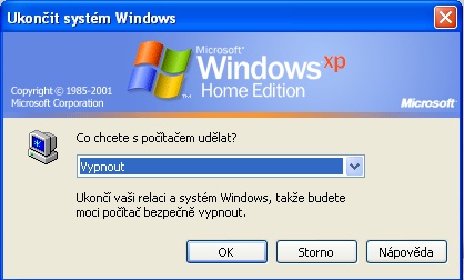

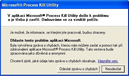

Zdravím mam problém z pc kartou Cardbus Level one WPC-0301 když na instaluji software od výrobce tak se my změní vzhled okýnka pro vypnutí (viz. obr. 1) a při každém zapnutí pc se mě oběvý tabulka jestli chci odeslat správu o chybách (viz. obr. 2) a při instalaci se oběvý ze instalovaní software nezískal nálepku Windows. Mám win XP. Zkoušel jsem i najít novější software na stránkách výrobce a pořád to samý. Děkuji za rady.

Nálepka? Já bych řek, že tazatel má na mysli zprávu, že instalovaný ovladač neprošel testem v MS a t…

instaluj jen driver, obslužný program nepotřebuješ, windows mají kompatibilnější správu bezdrátových síti.
okno pro vypnutí odpovídá normálnímu = klasickému vzhledu windows.
