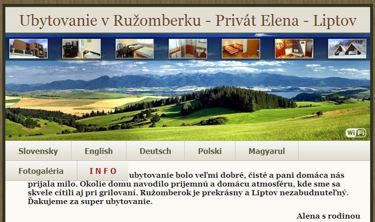

chcel by som vas poprosit o radu so zarovanim menu (akoby do bloku vo worde)
Takto vyzera menu teraz (vlavo)
A takto by som chcel aby vyzeralo
Ako upravit css tak, aby sa menu roztiahlo na celu sirku prvku?

To na druhom obrazku som vyriesil zmenou padding, ale kedze v anglickej verzii su nazvy odlisne a teda aj ich dlzka, robi to problemy - mna napada riesenie, ze pre kazdu verziu spravim samostatne css, ale to sa mi nepaci pre buducnost a pridavanie novych jazykovych verzii.

Mimochodem u mně tvoje menu vypadá takto (mám ingnorované velikosti písem):
Ved to - je to rozbite...nebolo v mojich silach spravit to podla losovho navodu, tak som to skusil podla seba a nedopadlo to najlepsie. Mohol by si mi, prosim, ozrejmit ako to mam dat do tabulky /rad tak spravim/ - asi chcem vela, ale najlepsie by bol konkretny zapis pre moju stranku
