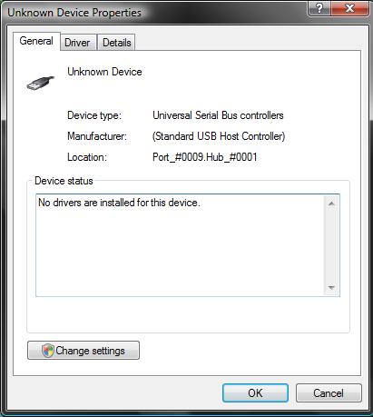

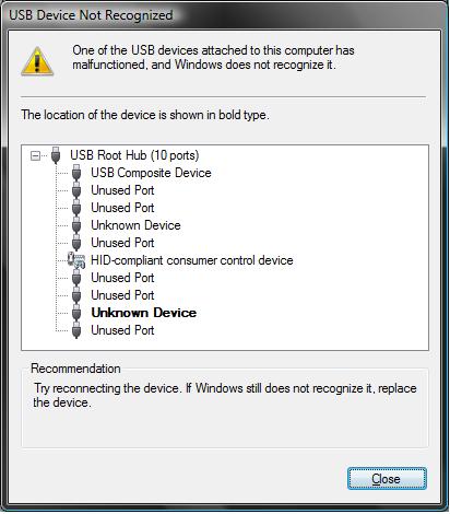

Ahoj všichni. Potřeboval bych pomoc s mym externim harddiskem ktery nefunguje. Mel jsem na nem hodne dat, fotek atd. ktery bych nerad ztratil ale pokud to jinak nepude tak lepsi nez nic, uz sem se se ztratou dat vyrovnal. Nedavno fungoval bez problemu, jednou sem ho ale pujcil klukovi od nas ze tridy a ten mi ho prinesl ze mu nefunguje. Kdyz sem ho zapojil k sobe na pocitaci vyskocila mi chybova hlaska : ------USB DEVICE NOT RECOGNIZED one of the devices attached to this computer has malfunctioned, and windows does not recognize it. For assistance in solving this problem, click this message.------ Klikl jsem na zpravu a vyskocilo mi dalsi okno viz. obr.1... Klikl sem na tucne napsane UNKNOWN DEVICE a vyskocilo mi dalsi okno viz. obr-2. Zkusil vyhledat novy drivery, unisntalovat, odebrat, nic nefungovalo. Vyzkousel sem pripojit HDD k jinym pocitacum a u zadneho nefunguje tzn. problem musi byt v harddisku. Zkousel sem ruzne USB kabely. Ostatni USB zarizeni funguji bez problemu. Zkousel sem zarizeni zapojit do vsech USB vstupu na pocitaci. Rekl jsem si ze informace o me sestave nebudou potrebne.

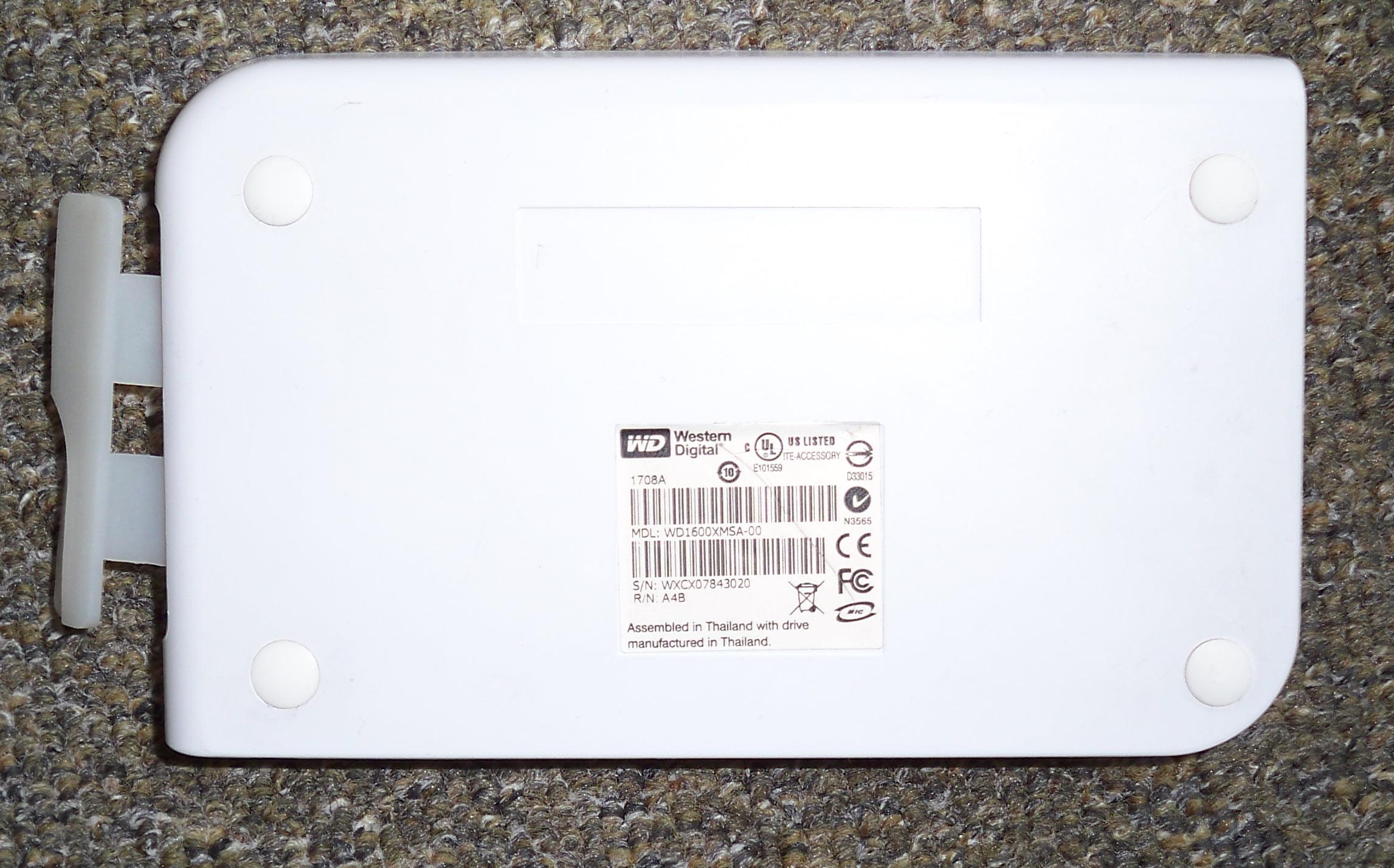

HARDDISK : WESTERN DIGITAL 160GB
MDL : WD1600XMSA-00
S/N : WXCX07843020
R/N: A4B

Podekuj kamosovi, nejspis ti odpraskl USB bridge ve tvem Passportu. Jestli jej nenajde ani jedno PC, je to temer jiste.

Je dobra sance, ze je HDD funkcni (jak pisu vyse, nejspis odesel USB/SATA bridge). Jestli se ti to podari rozebrat, staci pripojit disk k adekvatnimu rozhrani a data stahnout.
