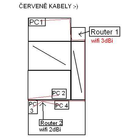

zdravím, zajímalo by mě jak nastavit šikovně síť konkrétně wifi.. všechny stolní PC mam nastavené na pevnou IP adresu, to je bez problému.. Horší je to u wifi, zejména při přenášení notebooku z obýváku do mého pokoje a naopak.. Pořád jsem v sítí ale nedostanu se na inet..
Router 2 mam jako bridge ale jinou výchozí bránu.. přes NTB se připojuji přes DHCP..
momentálně jsem si musel nastavit statickou IP abych se z NTB vůbec dostal na net..
Routery jsou na stejném kanálu, DNS jsou taky stejné.. ještě přikládám obrázek rozložení PC a routerů :-)
[http://pc.poradna.net/file/view/3320-sit-jpg]
ještě dodám že router 1 slouží jako AP

dávalo by větší smysl, kdybys napsal jak je nastaveno wan rozhraní routeru1 (zřejmě na providera) a hlavně lan.
a potom jak to má wan a lan u routeru 2
to moc nechápu - k pokrytí bytu nestačí 1x wifi, třeba s normální 5db anténou?
(čárokresby se ukládají do .gif nebo .png)
jedna wifi pochopitelne stačí, jen sem chtěl mít lepší signál ve všech místnostech protože často tahám přes síť vetší soubory..
LAN router 1 i 2 jsou skoro stejné kromě výchozí brány.. (napíšu jen DHCP) tzn.:
IP 192.****.100 - 150
maska 255.****
brána R1 - 192.168.1.1
brána R2 - 192.168.1.254

na hvězdičky v ip adresách se vykašli. interní adresy 192.168.x.x nejsou dostupné z netu, jejich zveřejněním tě cia neodhalí. (moje ip adresa je 192.168.1.11, a přesto do tvé sítě nevidím)
není jasné jak je zapojený druhý router - lan kabel z router1 vede do wan vstupu router2, nebo taky do lan? jaký režim má nastavené wan rozhraní routeru2?
