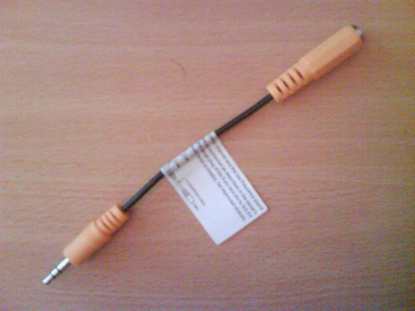

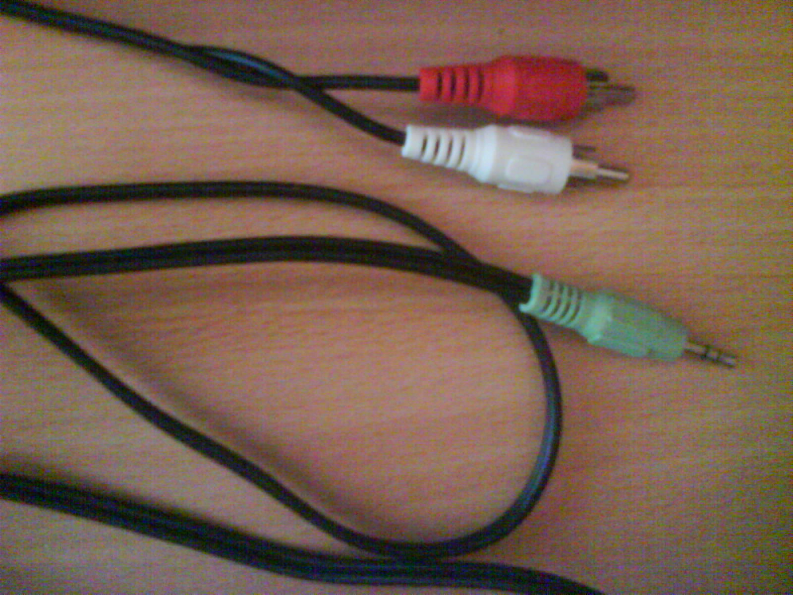

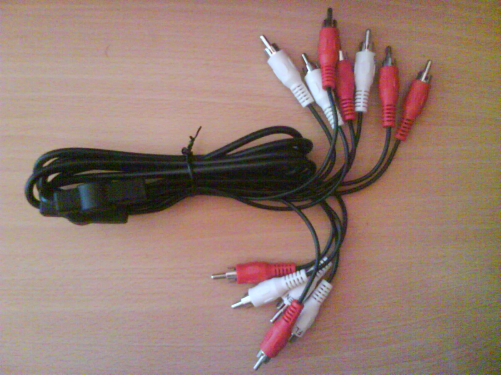

Našel jsem doma k těm reprákům ještě tyhle kabely. Ty mi nepomůžou ? Nebo pokud víte aspon by se mi hodilo k čemu vůbec jsou ?
