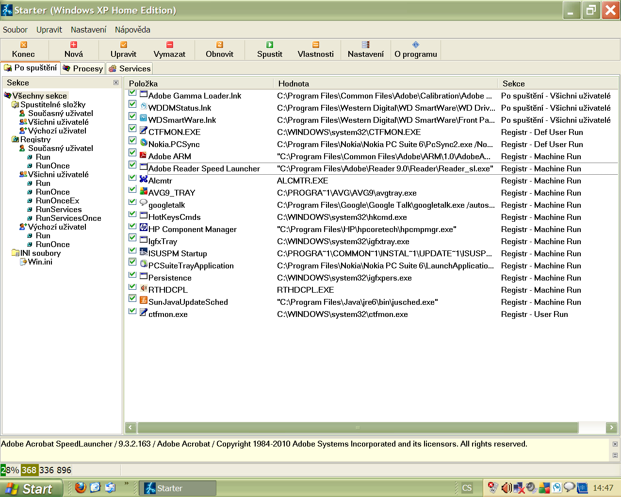

servicepack verze?
po startu se spouští 20 programů o nich majitel vůbec netuší k čemu jsou? povypínej je.
ad1) SP3 aktulizovaný, legální
ad2) Jde vidět, že to znáš. Hned se do toho pustím
Co by jsi povypínal, aby to pak (anti pc user) dokázala zapnout?
Aniž bych se na ten obrázek díval, jistě tam bude Adobe zrychlovač a Java update scheduler.
Podvádíš Jinak zrušeno
Všechny ty Adobe, jsou tam totiž velmi často už od instalace těchto produktů, java update zrovna tak a useři to ani netuší. A i kdyby tušili, neví nač to je a ani jestli to mohou vypnout. A kdyby i věděli, že ano, neví pro změnu jak a kde
Dá se tedy "střílet od boku".
PCSuite - ikona je na defaultně ploše, tak proč spouštět po startu dobrých 70MB?
Zrušeno
Mám zrušit i ten Adobe Gamma Loader a Adobe ARM?
Gamma Loader se tam nacpal s nějakou starší verzí Photoshopu, nastavovals v něm profil monitoru?
To není můj pc, takže nevím. Nic jsem nenastavoval
není to tak hrozné, čekal jsem to horší.
ty programy od wd jsou nejspíš k externímu disku, takže to bohužel asi používají - jinak bych to vyhodil.
stejně tak hp je šmejd co se týká kvality jejich ovladačů, ale můžou to používat pro nějaký skener nebo bůh ví co. jestli to mají jen kvůli tiskárně, rovnou bych to vypnul - té stačí normální ovladač.
jestli to máš aspoň na dva dny, zkusil bych toto: zrušil bych zatržení těch obou wd programů + hp manager, ukončil starter a restartoval, a sledoval zda se něco změní.
ještě nakoukni do prohlížeče událostí (aplikace, systém) - na nějaké související žluté nebo červené chyby.
ve starteru jdou pak ty věci zase zatrhnout zpět.
