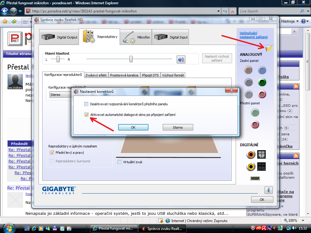

co tohle? [http://pc.poradna.net/file/view/3391-realtek-png]
jirka44 03.05.2010 19:10
jirka44
Mám zaškrtlé.
Jimmyk6993 03.05.2010 19:11
Jimmyk6993

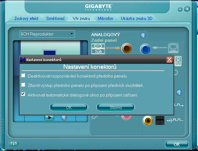

Panel je zřejmě starý typ - AC97, takže nebude detekci umět. V tom případě by ale měla být deaktivov…
jirka44 03.05.2010 19:19
jirka44
Dal jsem enable. Zvuk už funguje, ale pořád nefunguje mikrofon. :-)
