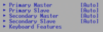

Možno je chyba tu, nový hard disk je [IMG]http://www.zive.cz/files/obrazky/2006/09zari/insta lacehdd…

V tom chyba není, to je SATA disk. Podívej se do BIOSu nebo manuálu.

Už je to Ok, neni som zvyknutá na tento bios, tu som nenastavovala poradie bootovania, ako je na obr…
