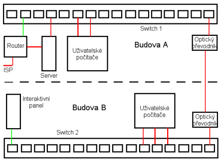

Mám vstupní IP adresu od providera
Tim myslis verejnou IP kterou ti pridelil?
aby na jednom z výstupů byla ta vstupní adresa (bridge) a na ostatních aby se prováděl NAT
Nemuzes mit router v bridge modu a zaroven delat NAT.
Takze jinak:
1. Jaky mas router?
2. Ceho chces dosahnout tou konfiguraci, kterou jsi nastinil?
Dík za odpověď.
Situace je taková, že zákazník (škola) má od providera připojení k internetu, za ním router, za routerem Microsoft ISA server a potom další, učitelské a žákovské stanice. Přičemž router a dál je nekonfigurovatelné, protože AutoCont.
Asi před měsícem jim přibyla informační tabule, která má být napojená na internet, má být z netu přístupná (aby ji firma mohla krmit daty) a nemůže být ve školní síti, protože AutoCont. Takže mě napadlo provést nějaké rozbočení ještě před routerem, ale netuším jak to provést. Pokud tam hodím router s NATem, tak jim přestane chodit internet ve školní síti. Možná ještě domluvit se s providerem, aby přidělil ještě jednu IP a tu pak nastavit na té infotabuli, ale stejně to musím rozbočit mezi providerem a routerem. Na to by pak mohl stačit normální switch?
1. Jaky mas router?
router nemám zatím žádný
Ten router drzi verejnou IP? Pak dej pred ten router switch a ziskej od ISP dalsi verejnou IP (musi byt ve stejnem rozsahu jako ma ten router). Te informacni tabuli das tu novou verejnou IP a zapichnes ji do toho switche (aby byla na stejne urovni jako ten router).
Jinak co to je ta inf tabule? To je primo nejake embedded zarizeni, nebo nejake PC se softwarem? Nemyslim ze by to bylo rozummne vystavit primo na net, aniz by jsi pred to dal nejaky fw.
Ta informační tabule je normální PC se softwarem, ale to už bude věc té firmy jak si to zabezpečí. Já mám jen vymyslet, jak to napíchnout na net mimo školní síť. Ještě trochu komplikuje situaci, že přípojka na net je v jedné budově, tabule ve druhé budově, budovy jsou spojené optikou a vzdálenost je kolem 200m, takže natáhnout další drát je nemyslitelné. Ale nemělo by se to pohádat, pokud to píchnu do hlavního switche a na druhé straně na té tabuli nechám nastavit správné parametry, ne?
Hlavní switch je umístěný až za routerem a za ISA serverem. z něj jsou vyvedené přípojky pro žákovské kompy, jedna přípojka končí v optickém převodníku, pokračuje optika do druhé budovy, tam je další optický převodník do switche a ze switche další žákovské kompy. A tam by měla být i ta infotabule.[http://pc.poradna.net/file/view/3419-network-png]
ta zelená spojka od routru tam nepatří, ta by teda měla jít do switche před router.
Ta zelená propojka tam nepatří, router je zapojený jen do ISA serveru a z něj to pak jde do switche. To jsem si myslel, že to půjde tímhle způsobem zapojit, ale Autocont mezitím asi zrušil DHCP na tom jejich routeru, takže už mi to nepřidělí IP :-/
