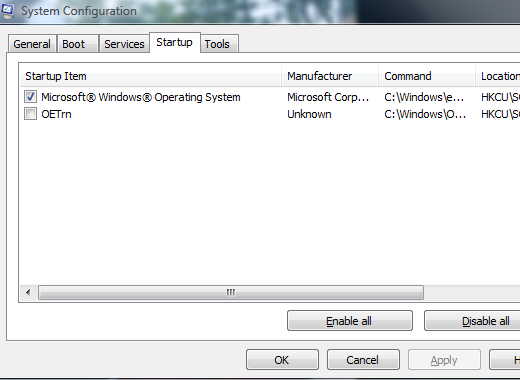

Já to mám bohužel v angličtině.Ve třetí záložce mám Services a mám plno programů.Mohu je zrušit? a ve třetí záložce mám Startup a mám tam napsané Microssoft Windows Operating System.A podtím ješte OETm ale ta kostička není zaškrtlá a je tam dále napsané unknown jako neznámý.
V services nejsou programy, ale služby. Opravdu máš Windows ve Startup? Dokážeš sem vložit obrázek toho okna?

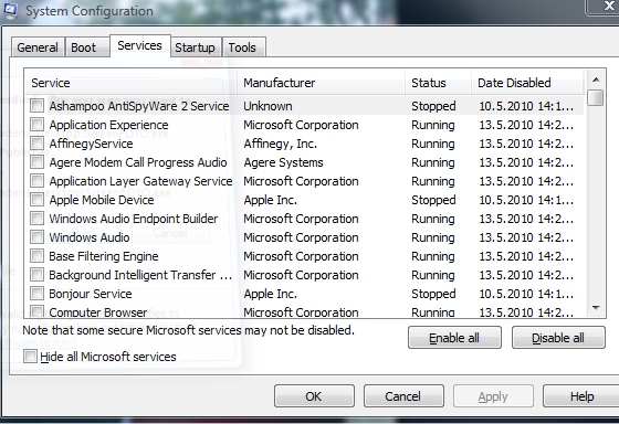

JASNĚ TADY JÍ MÁŠ PODÍVEJ SE A PÍSNI
TADY MÁŠ STARTUP
tak co mám dělat?Mohu vypnout všechny programy v Services?a sustim potom pc?
Tak znova: v Services nejsou programy, ale služby. Vypni tu antispyware hovadinu a zkus to bez Nortona, třeba při odpojené síti. Obrázky se opravdu na net nedávají v *.bmp, to nevíš?
to fakt nevím dělal jsem to poprvý .takže ty všechny služby mohu vypnout nebo ne?A tou antispyware hovadinou myslíš toho Nortona?Co myslíš které antivyr je NEJ podle Tebe.

Co máš pořád s tím vypínáním služeb? Nortonem myslím Norton Antivirus nebo co tam máš, antispyware hovadinou tu první věc od Ashampoo v bitmapě. Nejlepší antivir je blbost.
