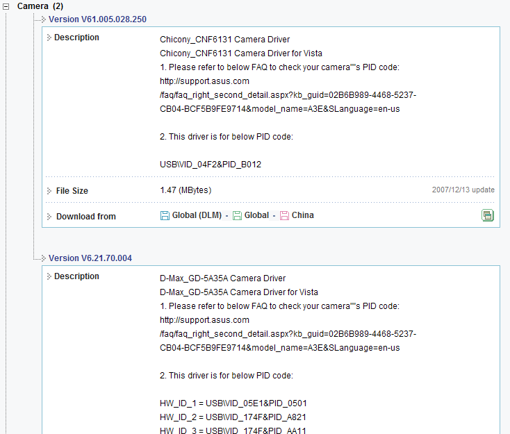

Tak mi na ne prosim posli odkaz.. opravdu uz nevim! mam winfows 7 a nastaveny 64 bitovy system. Kdyz…
Markii 18.05.2010 18:45
Markii
1. Ak chcete sťahovať driver pre Vašu webcameru (vstavanú v ráme NB), je dobré najprv zistiť, aký je…

Inak je pravda, ako už vyššie bolo upozornené - že tento NB nepodporuje 64-bit systém, a je určený (…
modra nie vzdy dobra 18.05.2010 00:03
...nakoniec by si nás všetkých dostala, ak by si napísala, že žiješ u protinožcov.
je dobré najprv zistiť, aký je jej výrobca (keďže Asus inštaloval kamery od rôznych výrobcov).
Takže predtým pozrieť (napr. pomocou Everestu) výrobcu.
2. V samotnom Skype (Nastavenia) nie je možné, okrem základných farebných nastavení, nastaviť rotáciu.
Preto predpokladám, že máte asi externú USB kameru,
a tie mávajú vo svojom vlastnom extra SW aj iné nastavenia. Otáčanie, i rôzne iné deformácie.
Skúste upresniť,
akú webcameru pri Skype používate.
a je určený (podľa ASUS web) hlavne pre XP.
(Napriek tomu, že pre 32-bit Vistu poskytujú drivery.)
A ako tam konkrétne vidím,
musíte identifikovať, či máte kameru: Chicony, D-Max_GD-8Axx, D-Max_GD-5A35A...
Ale Vaša odpoveď na otázku, či hovoríme o vstavanej kamere alebo o externej - riešenie urýchli.

1. Takže si to ujasněme,máte W7 32 bit nebo 64 bit verzi?
2.Podívejte se do Správce zařízení na typ kamery,možná to bude pod pojmem jako Zařízení pro zpracování obrázků.Měl by tam být typ D-Max+číslo,nebo Chicony+něco.

Takze ve Správci zařízení pod "Zařízení pro zpracování obrázků" je USB 2.0 Camera..zadne D nebo Chicony typ jsem tam nenasla.. jen Stav:Toto zařízení pracuje správně. Verze ovladace 6.1.7600.16385

Pro toto jsem ovl.nenašel,dají se najít pro Vistu,což by možná nevadilo,ale 32bit,takže asi smolík.
Je tu ještě možnost,a to,nainstalit virtuální webku,třeba ManyCam (údajně je i pro W7 32/64 bit,aspoň to tam píšou).A tam se dá obraz překlápět na všechny strany a i jinak se stím dá vyhrát.Takže zkuste:
download.manycam.com
