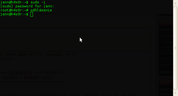

Odpoved na 3. : ked v systeme zadas prikaz sudo -i a na vyzvanie zadas heslo pre svoj ucet co ti to napise? (Pozor, v konzole ked zadavas heslo, tak nezobrazuje co pises a nezobrazuje ani hviezdicky).
malo by to vyzerat podobne ako u mna. Vsimni si ako sa meno pouzivatela "jann" zmeni na "root":
[img=/file/view/3479-terminal-png]http://pc.poradna.net/file/view/3479-terminal-png[/img]
